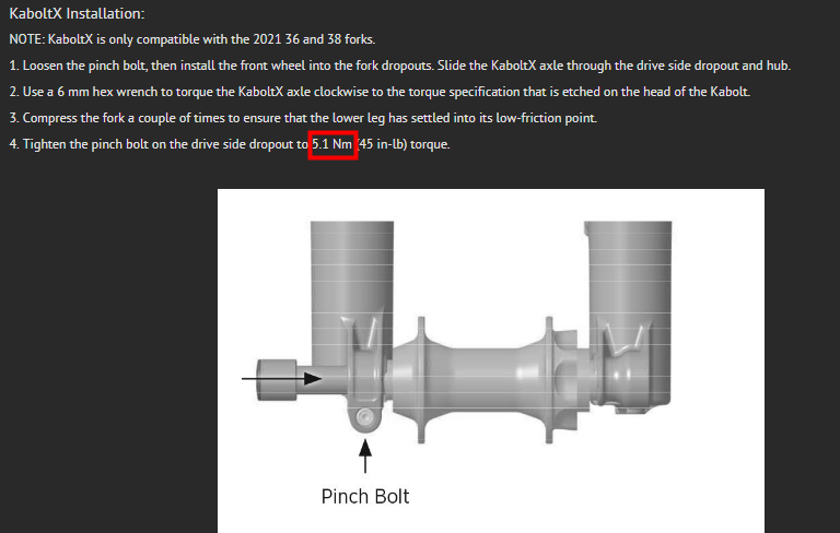

Achse ausgerichtet?

Das mit der Achse werde ich überprüfen, danke für den Hinweis.
