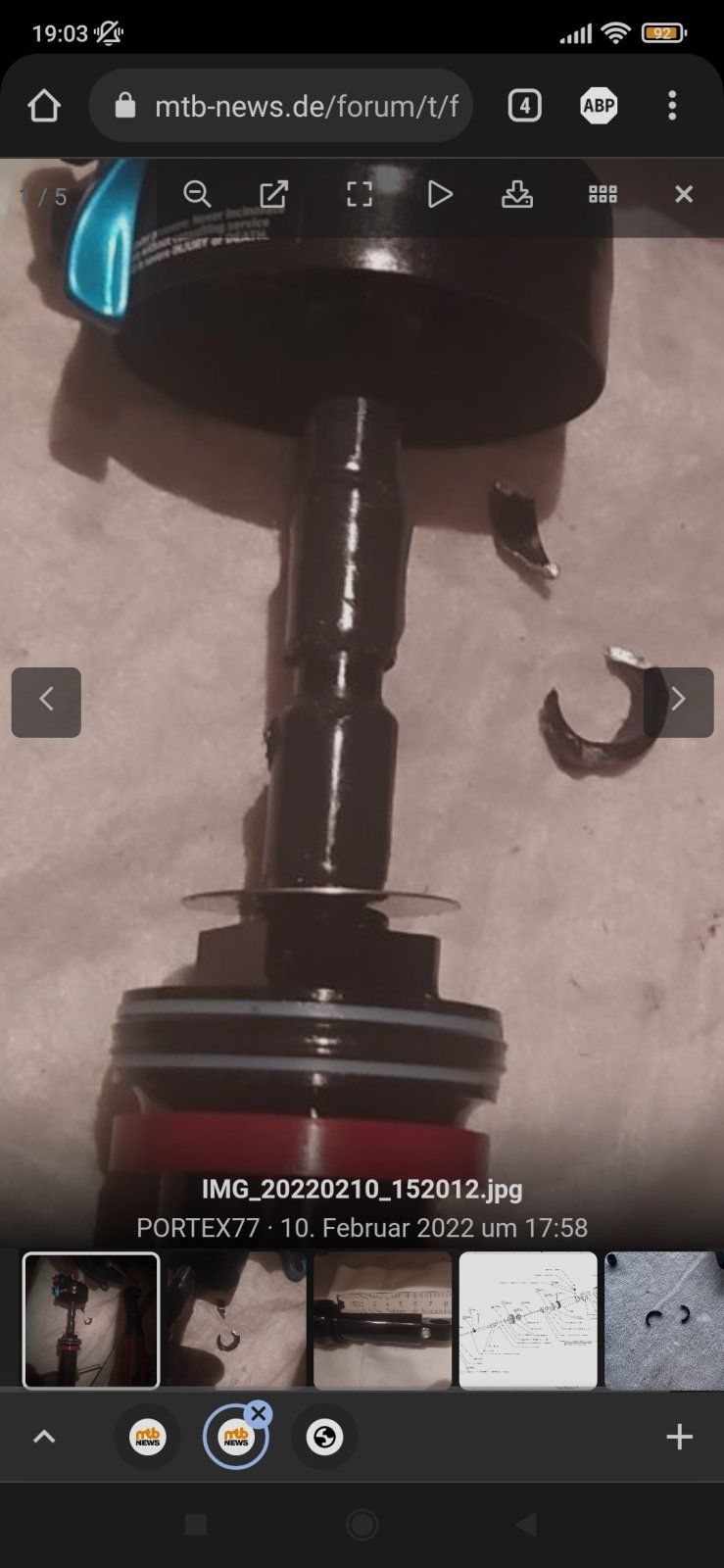

Steht doch alles oben?🤷
Rauszwicke in dem Fall nicht, da Aluspacer, hab ihn zersägt.
Dazu die Kolbenstange kpl abgeklebt um keine Macken reinzumachen.
Musste auf jeden Fall die luft anhalten beim sägen😄
Ging relativ gut, aber ja viel Platz für Fehler ist nicht.
Sägen finde ich da fast krasser.
Man sollte sich trotzdem überlegen ob es einem die „Gefahr“ wert ist oder man einen Service macht / machen lässt

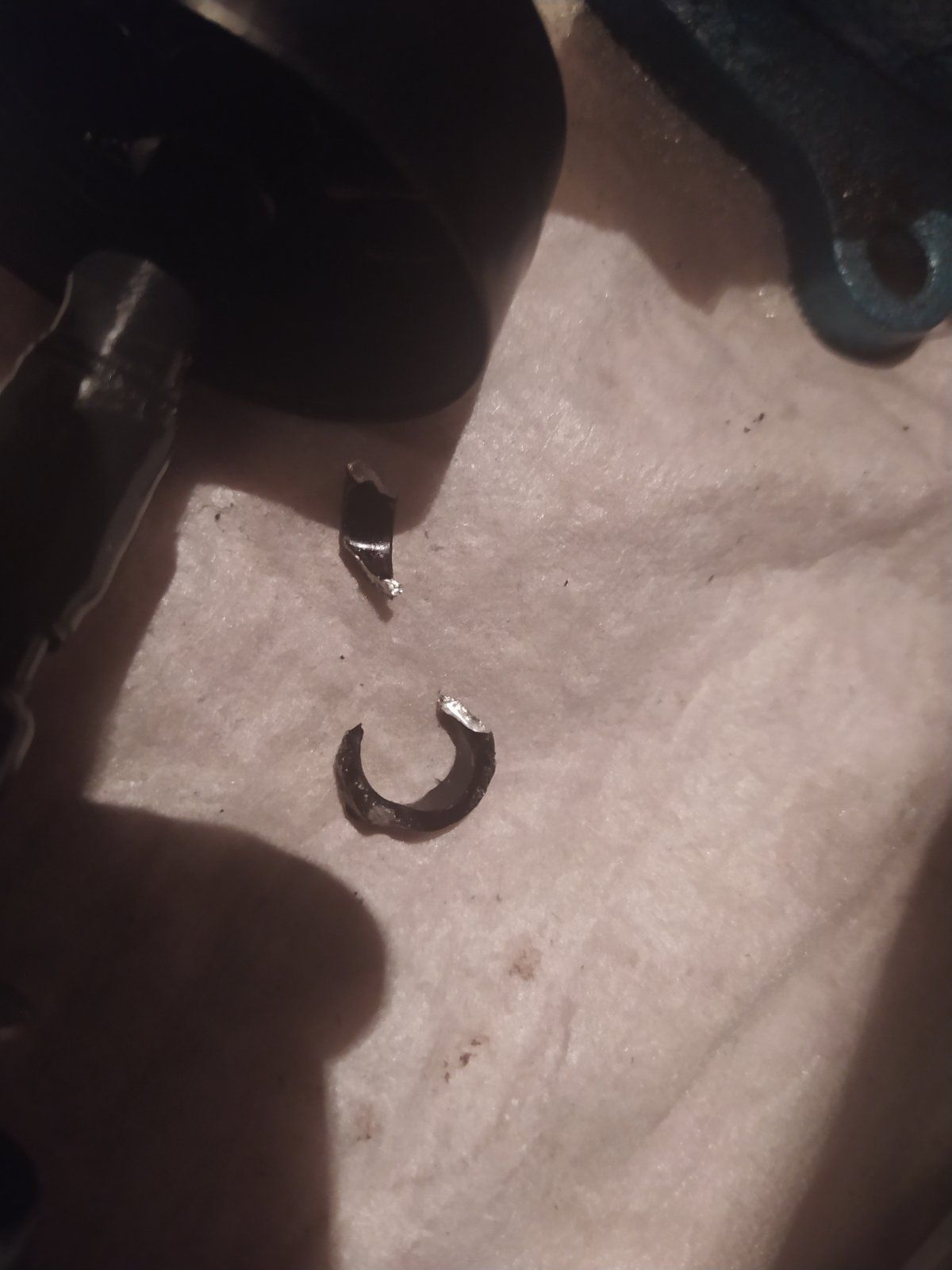

Ich habe mal einen DVO Dämpfer gebraucht gekauft als 230x65. Im Nachhinein hat sich rausgestellt, dass es vermutlich 230x60 war, da es mir einen Spacer bei einem Sprung lautstark zerlegt hat. Der nächste Service war relativ aufwendig:wut:
Eventuell war auch einfach der Spacer irgendwie porös und es hatte mit dem Hub nichts zu tun, who knows..
