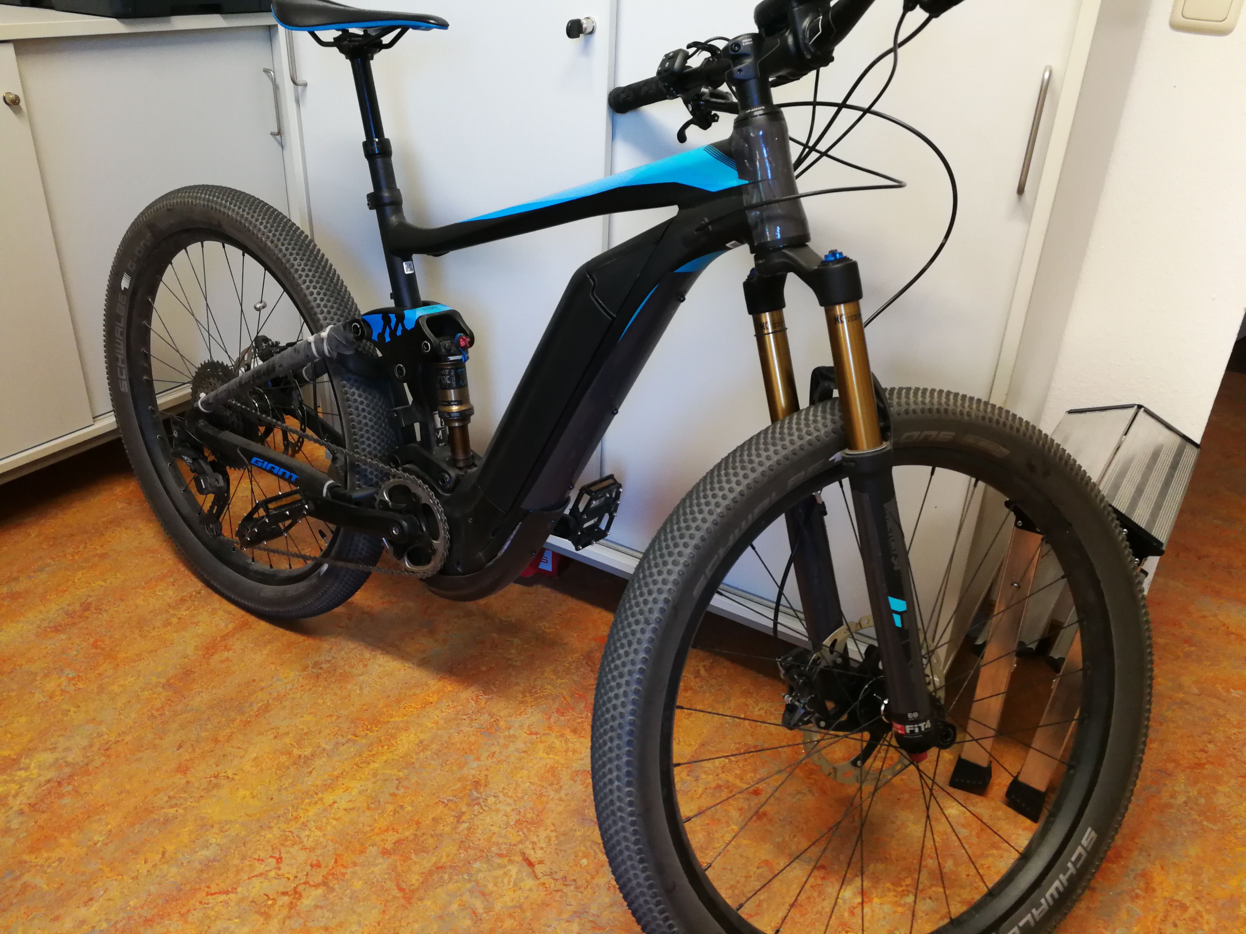

Hi, an meinem Giant Full E (27,5 - Schwalbe G one in 70mm)
habe ich oben genannte Gabel in 140mm.
Leider habe ich von der Einstellerei Null Ahnung und habe mich a.d. Anleitung langgehangelt.
Da es hier wenige Berge/Trails hat, soll das Bike die Kopfsteinpflaster der Altstadt dämpfen.
Ich finde das macht die Gabel eher mäßig bis schlecht..
Es sind quasi kurze, schnelle ruckler die es abzufangen gilt, am Cockpit poltert es aber irgendwie nur so vor sich hin, trotz riesen Schwalbe G one in 70mm!
Habe ich versucht:
offen/halboffen zu fahren (obere Einstellung)
unten (zugstufe??) immer mal ganz auf / zu / halboffen
alles nix gebracht, eher verschlimmbessert...
Gibt es etwas Grundsätzliches was man falsch machen kann und woran ich mich orientieren könnte? Oder hilft nur probieren?
Ich bin 1.81 bei knapp 90kg ....
Freue mich wenn jmd einen Hinweis hat!

Eigentlich ist alles soweit wie möglich offen die richtige Einstellung für sowas. Problem: die Federrate muß dazu passen. Also eine Feder die man eigentlich als zu weich empfindet. Bei vereinzelten "Hammerschlägen" darf die Gabel auch mal auf Block gehen, das ist OK.
So, wie es aussieht, hat die Felge eine Breite von 35 mm (aussen? innen? egal, breit genug). Von daher sind bei dem Bollern von Reifen 2 bar bar bei tubeless sowieso viel zu viel. 1,5 bar (um in der Spezifikation des Reifens zu bleiben) sollten gut reichen. Das bewirkt dann schon mal was. Erst kommt der Reifen, dann die Gabel. Wenn man's am Reifen schon versaut, kann es hintenraus nicht wesentlich besser werden.
Stell das Radl mal über Nacht auf den Kopf und probiers dann nochmal. Eventuell verteilt sich dein Öl nicht ordentlich in der Gabel wenn du nur flach fährst.
Eine 140mm Gabel ist eigentlich für gröbere Unebenheiten als Kopfsteinpflaster gedacht. Eigentlich kann sowas keine Federgabel vollständig wegnehmen. Wenn du die Gabel so einstellst, dass sie das Kopfsteinpflaster vollständig wegfedert, dann wird sie beim Bordstein-Downhill mit Getöse durchschlagen und bei jedem Pedaltritt wippen und schwingen wie die Sau ;)
Kleine Unebenheiten stecken Reifen viel besser weg. Wenn du es partout auch nach Anleitung nicht hinkriegst, lass dir für die Gabel am besten mal in einem Bikeshop für einen 10er in die Kaffeekasse ein für dein Gewicht passendes Grundsetup einstellen, und experimentier in Sachen Kopfsteinpflaster lieber mit deutlich niedrigerem Reifendruck.

@andere: danke, hab den einfluss der reifen wohl deutlich unterschätzt, dachte dass teurere bauteil macht die arbeit .
werde es probieren!

nein, Gabel alles auf und wenig Luft rein (50% Negativfederweg) - bzw weiche Feder bei coil. Reifen auch sehr weich.
Da du eh nen Motor hast, kann es dir auch egal sein, dass es sich damit nicht mehr so gut tritt.

hab luftdruck sowohl i. d. gabel (90psi) und reifen (1,5bar) - besser, aber schwammig..
