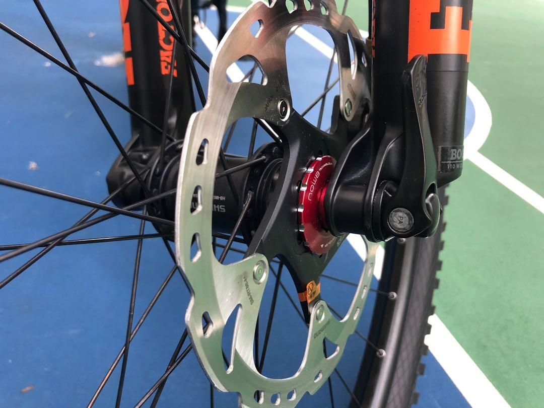

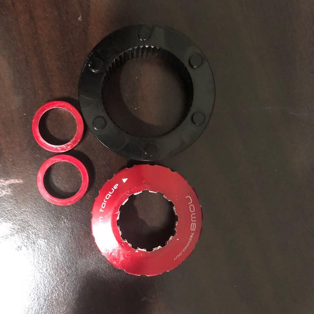

Du kannst auch eine non boost Nabe in einer boost-Gabel fahren. Dazu brauchst du nur 2 Distanzhülsen für die Achse, einen Spacer für die Bremsscheibe und 6 längere Schrauben für die Scheibe.
So etwas gibt es als Set für kleines Geld zu kaufen.
Gibt es.
Now8 Adapter 100 auf 110
Allerdings wird dann eine 6-Lochscheibe gefahren. So sieht das aus:
Man kann eine Non-Boost Nabe vorne auch nur rechts 10 mm breiter machen, dann braucht man an der Bremsscheibe kein Adaptergedöhns. Nachteil ist, daß man die Felge 5mm nach rechts zentrieren muß.
