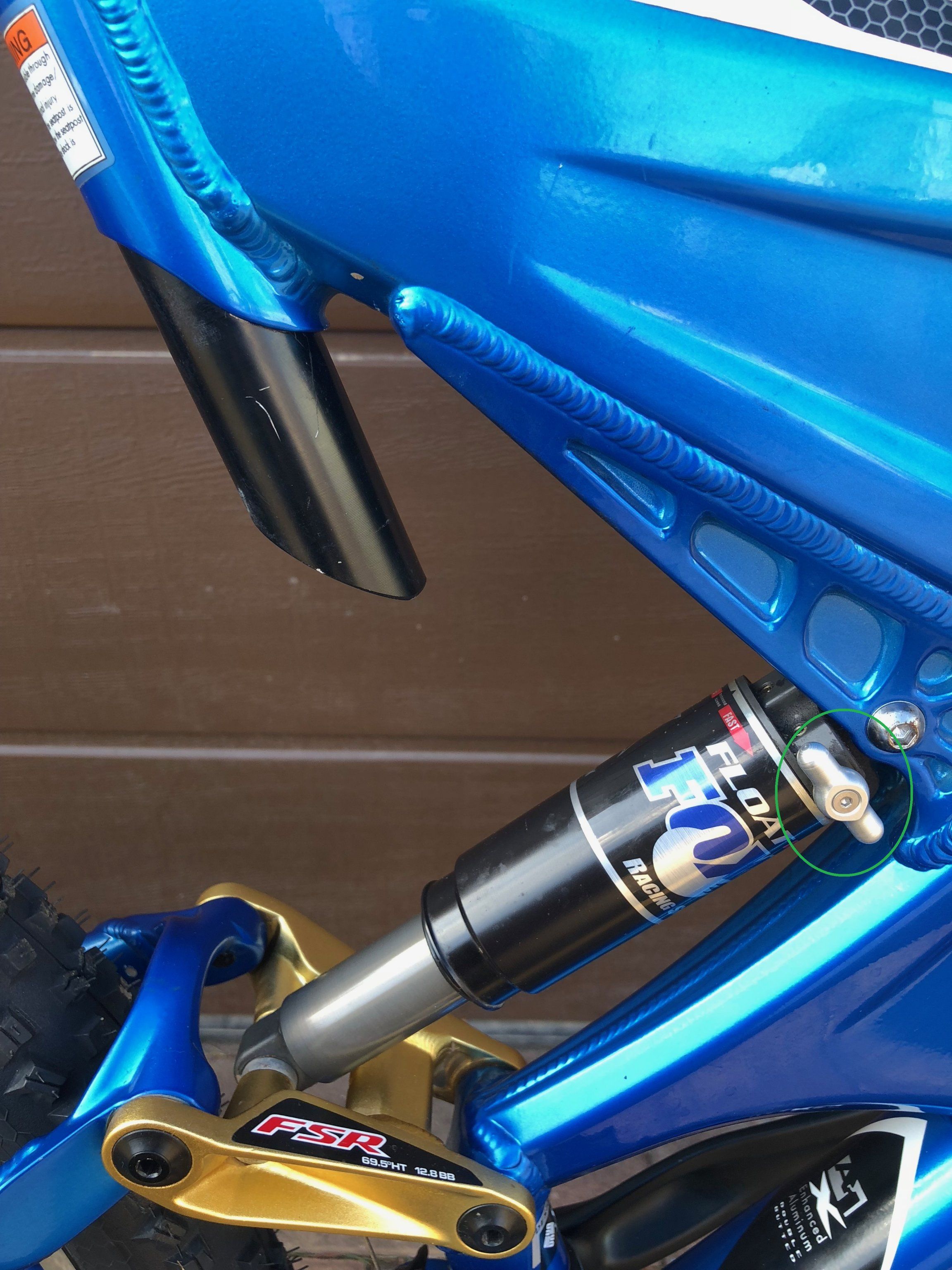

Moin,
an meinem Bike ist ein "Fox Float R" verbaut. Für die Zugstufe ist hier ein Zahnkranz mit Hebel und an der Seite ist ein weiterer Hebel, wo ich aber nicht weiß, für welche Einstellung er vorhanden ist. Meine Idee ist hier die ProPedal-Einstellung.
Hat jemand zufällig eine Anleitung für diesen Dämpfer oder eine Idee, wie ich den Hebel einstellen muß?
Grüße
Das ist ein 2003er Spezi Enduro, richtig?
Dann dürfte das ein OEM-Dämpfer für Spezi sein, bei dem man den Hub des Dämpfers verringern konnte. Das müsste die Funktion des silbernen Hebels sein.
