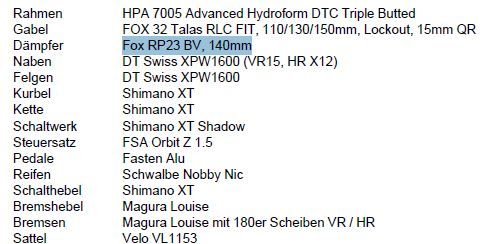

Ich nehme mal an du meinst 140mm Federweg. Denn wenn du einen Hub hast von 50 mm müßtest du einen Dämfer von 190 oder 200 mm Länge haben.
Ich habe z.Bsp. bei meinem Dämfer in meinem bike folgende Angaben:
Fox RP23 BV, 140mm. Das bedeutet ich habe hinten einen Federweg von 140mm. Mein Dämper ist insgesamt 190 mm lang (hab ich selber gemessen, von mitte buchse bis mitte buchse). Bedeutet ich habe einen Hub von 50,8 mm.
Das heißt ich müßte nach Herstellerangaben eine Nachgiebigkeit von 12,7 mm einstellen (25%). Das bedeute bei meinem Gewicht von ca.90KG ca. 14,5 bar Druck im Dämpfer. Ich hab mal 2 Bilder zur Erklärung angehängt.

ich habe die Tabelle anhand der Angaben von der Hompage von Fox erstellt.
Da sind nur diese Längen (length) und die Hublänge (travel) angegeben (s. Bild)
Fox RP23 BV, 140mm. Das bedeutet ich habe hinten einen Federweg von 140mm. Mein Dämper ist insgesamt 190 mm lang (hab ich selber gemessen, von mitte buchse bis mitte buchse). Bedeutet ich habe einen Hub von 50,8 mm (laut Hersteller).
