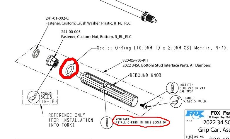

Hallo,
an meiner Fox 34 SC ist am Zugstufenversteller ein schwarzer Gummiring. Kann mir jemand erklären, welche Funktion dieser hat?
Ich antworte mir mal selber. :) Der Dichtring scheint dort hinzugehören, eine Explosionszeichnung von Fox hat den O-Ring abgebildet, nebst Hinweis, an welcher Stelle des Zugstufenverstellers er eingebaut werden soll. Stellt sich immer noch die Frage wofür?
Guten Morgen. Innen ist relativ wenig Platz zu Casting. Vielleicht das bei Erschütterungen nicht Metall auf Metall schlägt.
