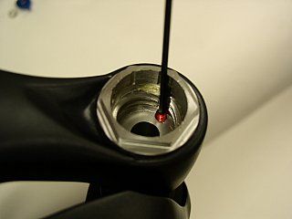

emcolt
Ventil lose, topcap Dichtung nicht erneuert...
Kann vieles sein..
Ist es so eine wie auf dem Bild unten?
Hattest du die Talas Einheit auch zerlegt?
Auch wirklich alles laut manual beachtet?
Negativ kammer falsch befüllt?
Die Fragen beziehen sich nur auf eine Talas wie auf dem Bild, die neuen haben diese Art der negativkammer nicht mehr.
Bei neueren würde ich behaupten kaputt.
Grüße

emcolt
Wenn es so aussieht wie im zweiten Bild hast du eine negativ kammer und sie nicht auf 150 psi aufgepumpt weshalb sie dadurch hängen bleibt.
Oder dein Timing der Talas Einheit ist falsch.
Nochmal hast du denn den service nach Anleitung vom Fox helpcenter gemacht?
Scheint nämlich nicht so...
Grüße

Ich habe keine solche Schraube gesehen.
