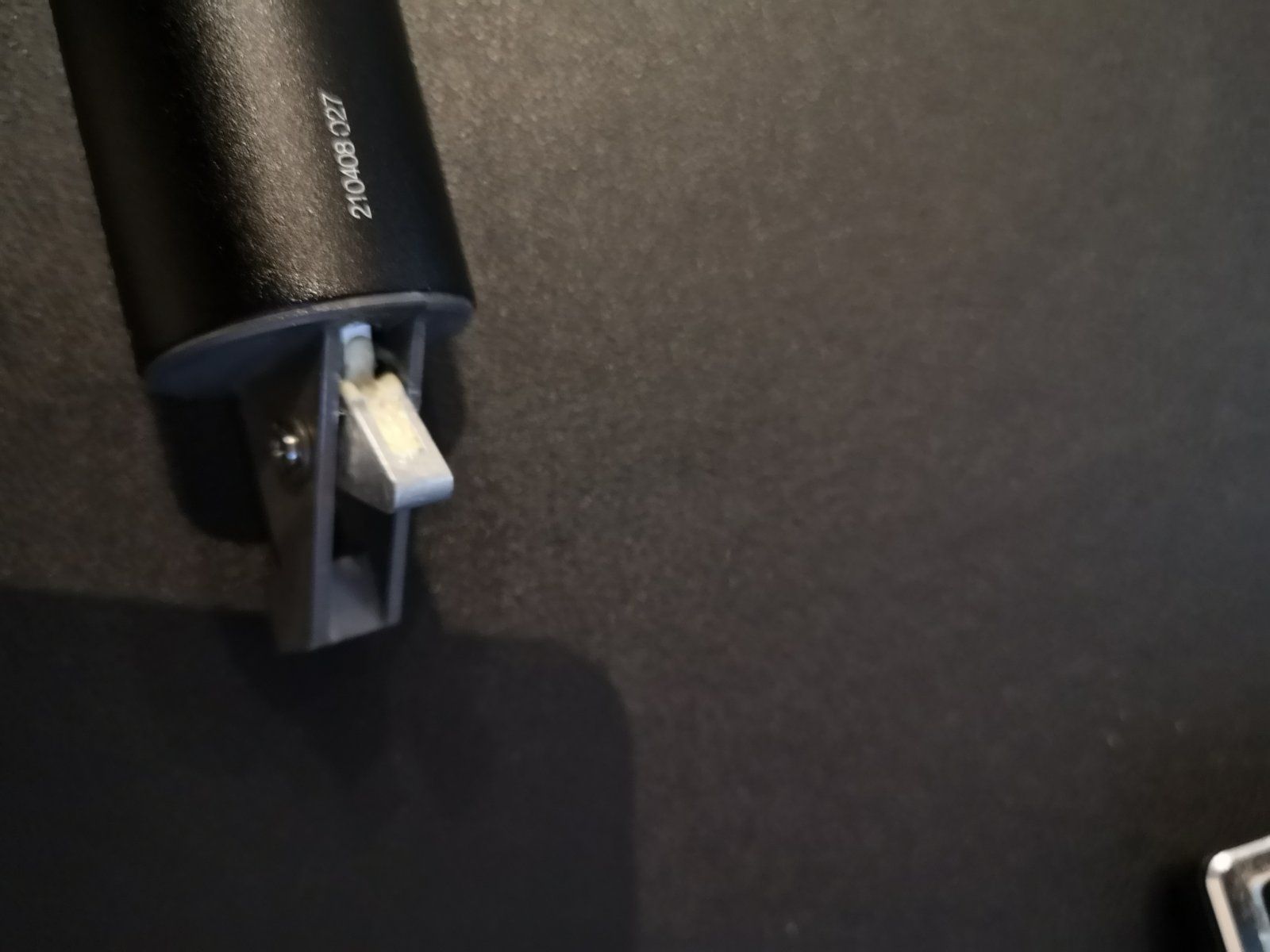

Servus Leute kurze Frage,
ist es normal, dass die Fox Transfer bei dem Haken in den der Zug eingehakt wird etwas Spiel hat? Auf der Hinterseite ist mir noch aufgefallen, dass eine Paste aufgetragen wurde - kann das vielleicht jemand identifizieren? Könnte Carbon-Montagepaste sein oder?
(Wurde aus einem neuen Komplettbike ausgebaut.)
Viele Grüße
Matze

Mit dem Hebel wird zum Auslösen ein senkrechter Stift in die Stütze gehoben.
Die Kontaktstelle zwischen Hebel und Stift ist werksseitig geschmiert.
Dass du den Hebel frei bewegen kannst wenn er den Stift nicht berührt ist no.
Kannst du Stütze mit gutem Gewissen einbauen, ist alles ok.

Super, danke dir für die Erklärung :)
