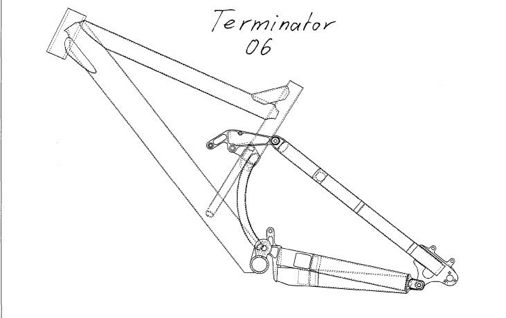

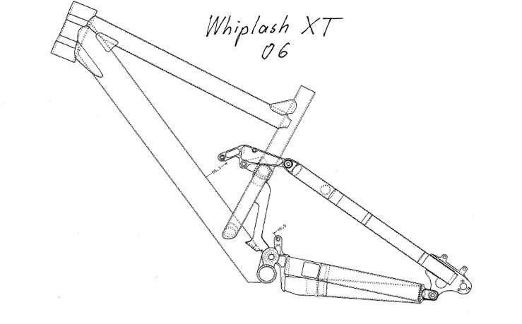

hallo, anbei noch die zeichnungen von whiplash extreme und terminator. lieferbar ab 3.06. grüsse bodo

Hm, schade! Wieso keinen 240´er?:confused: Ich dachte immer das die niedrigen Übersetzungsverhältnisse einer der Gründe für das gute Funktionieren der Fusionfahrwerke sei.
Viele Grüße
Enrico
Der Unterschied beim Federweg vom Whiplash zum Whiplash Extreme sind gerade mal 20mm. Das Exteme ist immer noch ziemlich soft angelenkt würde ich sagen.
Übersetzungsverhältnis Whiplash bei 70mm Hub und 185mm Federweg: 2.64
Übersetzungsverhältnis Whiplash Extreme bei 70mm Hub und 205mm Federweg: 2.93
Johnny
Na ja, eher durchschnittlich. Aber egal, wenns so gut wie das Whiplash funktioniert will ich nix sagen. Hätte halt irgendwie eher einen 240´er als Fusiontypisch erwartet.
