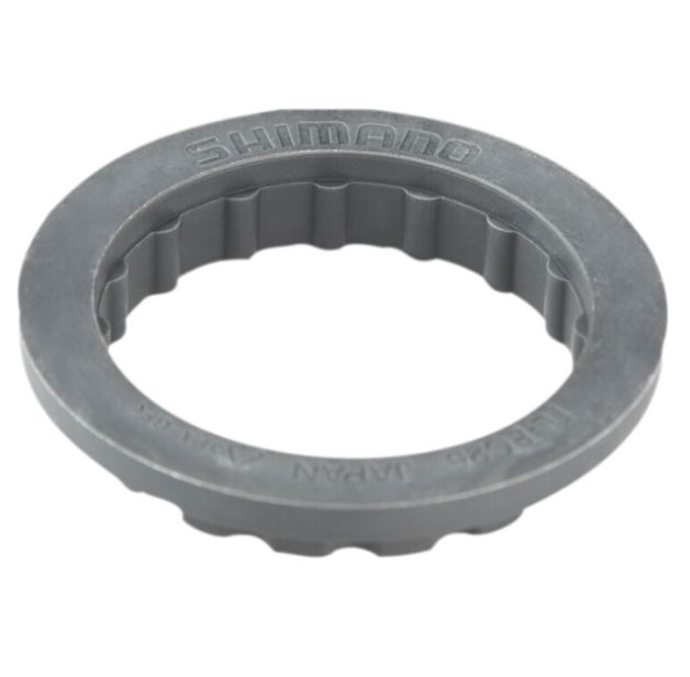

verstehe. weil da steht Passend für Shimano Tretlager (16 Zähne) mit BSA-Gewinde und außenliegenden Lagerschalen. Dachte das würde auch passen.Passt imho nicht.
Das Werkzeug ist für BB9000 und das Innenlager hat nochmal einen kleineren Durchmesser wie das MT800/BR60
https://www.topeak.com/de/de/products/174-Shop-Tools/670-EXTERNAL-BOTTOM-BRACKET-TOOL
ok verstehe. danke.Ohne das "Sternkappenwerkzeug" wird es für die alten großen Shimano Innenlager passen.
Doch das MT800 und BR60 haben einen kleineren Durchmesser und das BB9000 hat nochmal einen kleineren Durchmesser. Nur für dieses BB9000 dient das "Sternkappenwerkzeug" als Adapter.
ok danke.Stimmt nur bedingt. Der dem BB-MT800 beiliegende Kunststoff-Adapter TL-FC25 (siehe Foto unten) passt zum Topeak External BB Tool. Hatte ich schonmal privat ausprobiert.
Nur das das Innenlageradapterwerkzeug TL-FC25 nicht mehr dem Innenlager beiliegt. Man muss es jetzt extra kaufen. So war es zumindest bei meinem letzten MT800.Stimmt nicht so ganz. Der dem BB-MT800 beiliegende Kunststoff-Adapter TL-FC25 (siehe Foto unten) passt zum Topeak External BB Tool. Hatte ich schonmal privat ausprobiert.
Das ist ja ganz "toll" das dieser Adapter jetzt nicht mehr dabei ist.Nur das das Innenlageradapterwerkzeug TL-FC25 nicht mehr dem Innenlager beiliegt. Man muss es jetzt extra kaufen. So war es zumindest bei meinem letzten MT800.
