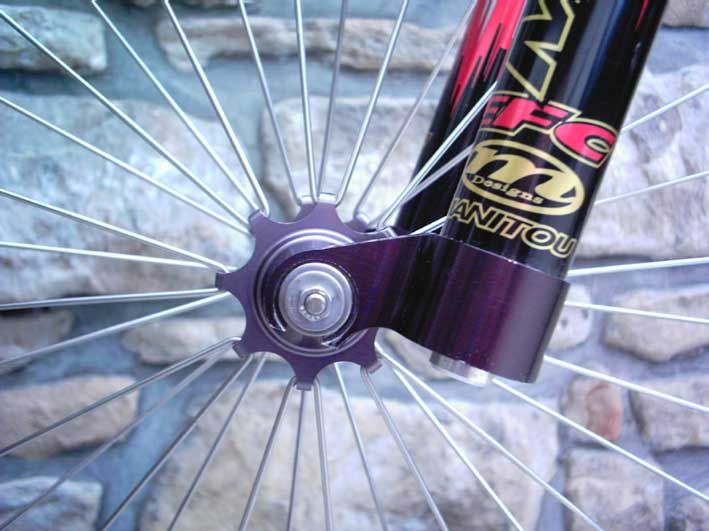

Oder eben so : ;)

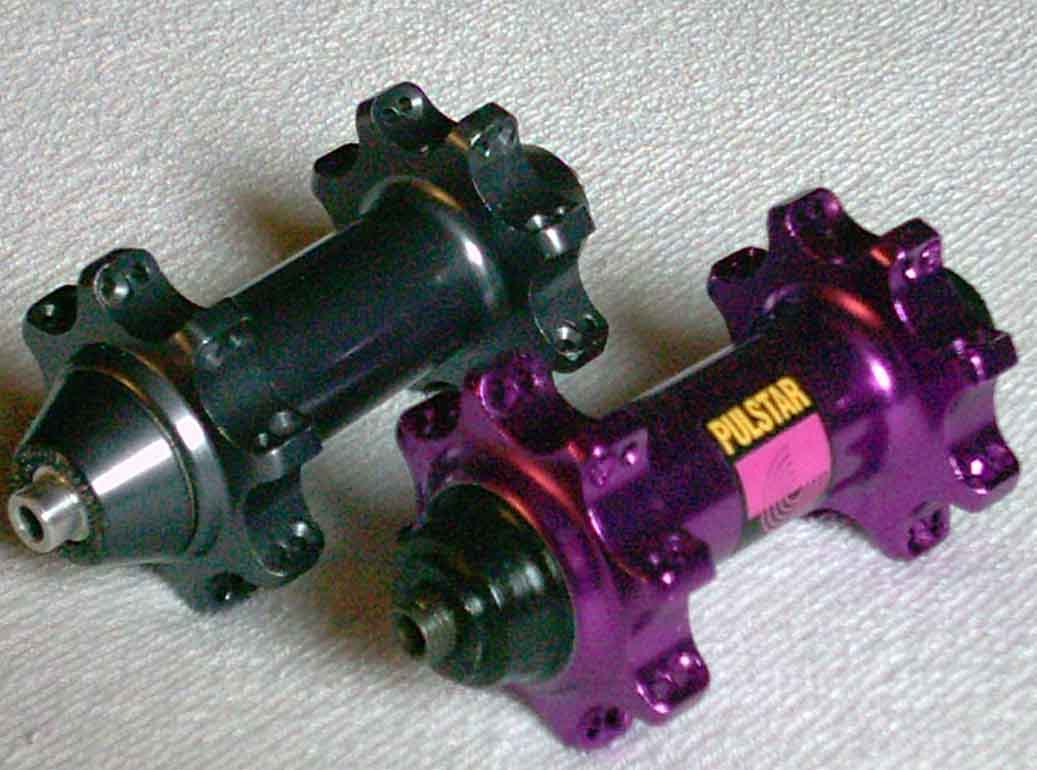

Habe 3 Jahre lang die teuere Version der Pulstar gefahren, vorne mit der dickeren Achse. Hinten ist dann leider zweimal der Freilauf defekt gewesen, aber zur dieser Zeit war der Vertrieb bei hajos und die bekam ich auf Garantie.
Mit Speichenbrüche hatte ich keinerlei Probleme.
So sahen meine aus:
Die teuere Version hatte wie bereits erwähnt wurde Industrielager, Aluminium Achse (vorn) und Achsauflagen, und einen gebürsteten und anschliessend eloxierten Nabenkörper.
Die Billigversion, die alledings, so glaube ich, ebenfalls in den USA gefertigt wurde, hatte Konuslager, eine Stahlachse mit Gummitüllen und einen scheinbar direkt nach dem Guss eloxierten Körper.
Hier zum Vergleich :
Schrau-Bär schrieb:
...so glaube ich, ebenfalls in den USA gefertigt wurde, hatte Konuslager, eine Stahlachse mit Gummitüllen ....
Also bei meinen steht auf dem Pulstar Sticker Taiwan drauf. Bei einem Bekannten seinen Naben steht an gleicher Stelle USA. Hab seine noch nie aufgeschraubt, aber meine Taiwan Naben haben ein Konuslager mit Stahlachse welche man nicht nachspannen kann..
Saludos
Lowrider
Nur nochmal um sicher zu gehen ... welche der beiden Naben von Schrau-Bärs Bild ist nun die org. USA Variante???
Hatten die purple Naben außen noch einen schutz rundrum (das was jetzt schwarz zu sehen ist wäre dann auch purple .. sozusagen durchgängig von außen nach inner purple)
Grüße Bertram
