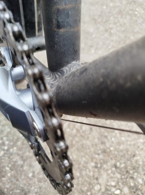

Hallo
Was haltet ihr von dem Antrieb
Sind Kassette und Kettenblatt und die Kette noch gut
Oder sollte ich eine neue Kette drauf machen
Denke Kassette und Kettenblatt schauen noch gut aus oder
Mfg udo

Anhand von Fotos lässt sich der Zustand eines Antriebs eher schlecht bis gar nicht einschätzen.
Prüfe die Kette auf Längung, bei über 0,75% würde ich diese austauschen. Anschließend merkst Du schon, ob die Kassette noch taugt :D
In dem Fall die alte Kassette wieder drauf und den Antrieb auf Verschleiß fertig fahren, alternativ die Kassette ebenfalls erneuern. 9fach ist preisgünstig, die Kassette ist jedoch von ganz unten im Regal.
