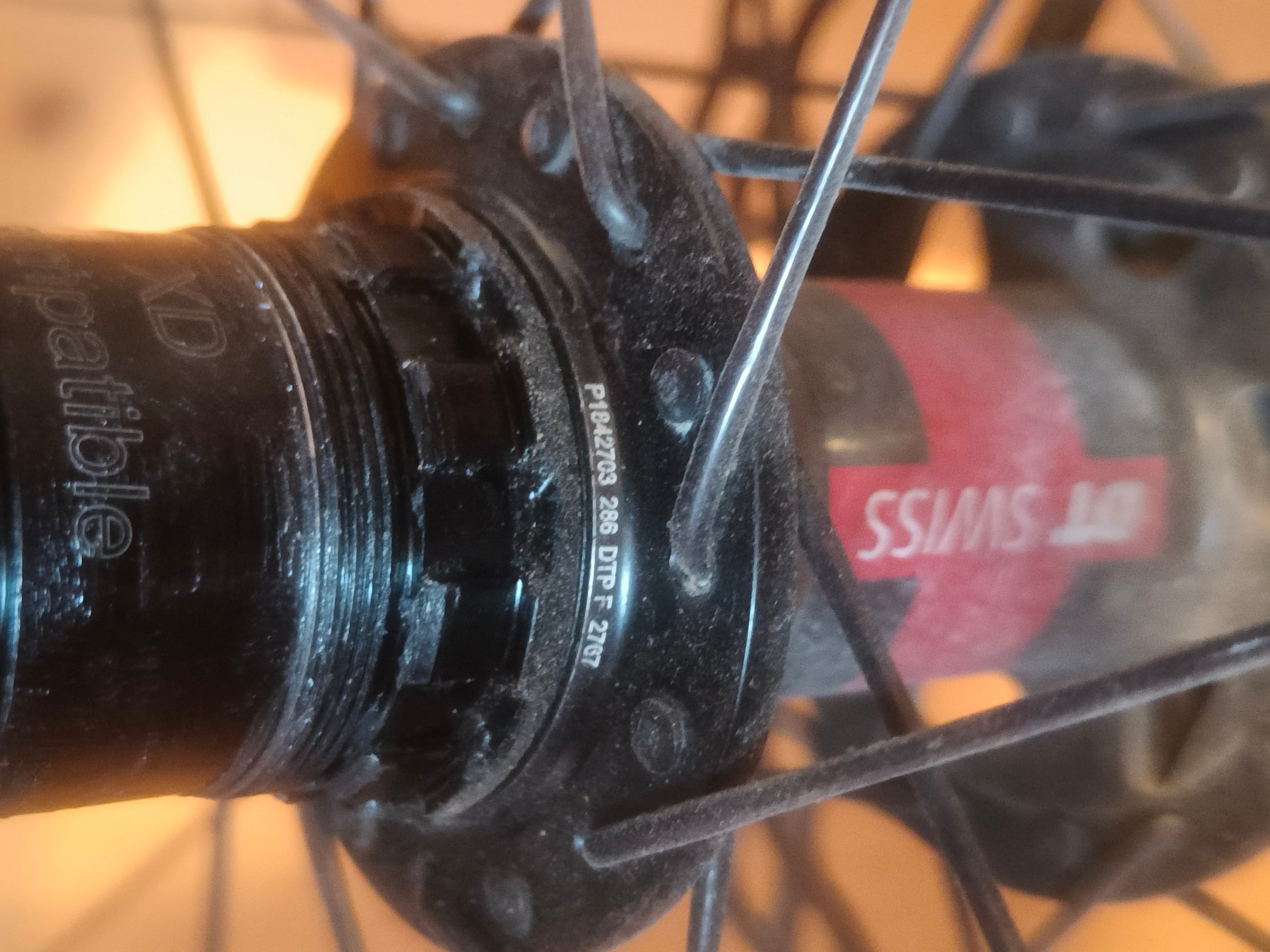

Hallo,
ich möchte meine vorhandene DT Swiss Nabe mit Microspline ausstatten. Es ist ein älteres Modell und kommt ohne QR Code daher ist daher nicht ohne weiteres identifizierbar. Was ich über die Nabe weiß: DT Swiss 240s, 6 Loch, 32 Loch, 12x142, 36 Ratched
Passt das Kit HWYABL00S2562S?
Vielen Dank
Deine Nabe sollte eine Gravur aufweisen, die eine Zuordnung ermöglicht.
Ok hier ist ein Bild der Hinterradnabe. Mit der Kennzeichnung bin ich aber über Google und DT Swiss Webseite noch nicht viel weiter gekommen.
