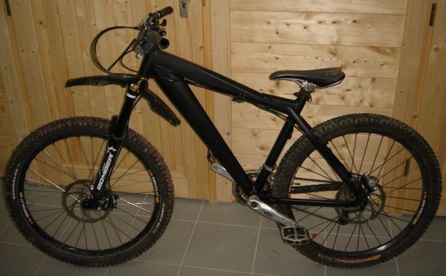

Andererseits ist der in deinem Fotoalbum abgebildete Rahmen auch ein brutales Beispiel für deine These. Er sieht für mich aber eher nach so einem 01er 02er Poison aus, was dann von BMO für ein paar Euro verscheuert wurde. Auf jeden Fall würdest du ihn doch nicht mit dem Taxin auf dem Bild vergleichen wollen. mit CNC Yoke, fetten Kettenstreben, ISCG Aufnahme, gut plazierten Gussets
Aber gut wir fahren beide mittlerweile was anderes, hatten unsere Erfahrungen mit der Firma und brauchen uns darüber keine Gedanken mehr machen. Aber wenn du mal den Blick auf den Rahmen wirst, wirst du doch feststellen, dass es da ne gewaltige Entwicklung gab.
zum Vergleich ein 02er
Also mein Wissen kommt von einem Importeur der eben genau solche Optionen hat. Er hat zig Qualitätsstufen bei den Rohren, bei den Schweiznähten und und und... Er kann sich einen Rahmen aus Einzelteilen zusammenstellen oder selber entwerfen, oder einfach nur bestimmte Daten vorgeben.
Mein Rahmen ist aus 06. Die Gussets sind an der richtigen Stelle und halten trotzdem nicht, die Schweißnähte sehen aus wie von meiner Oma gemacht.
Mein Speci P3 war da ganz anders verarbeitet und hat viel mehr ausgehalten.
Edit: Zum Vergleich - Der aktuelle Rahmen:
Meiner:
