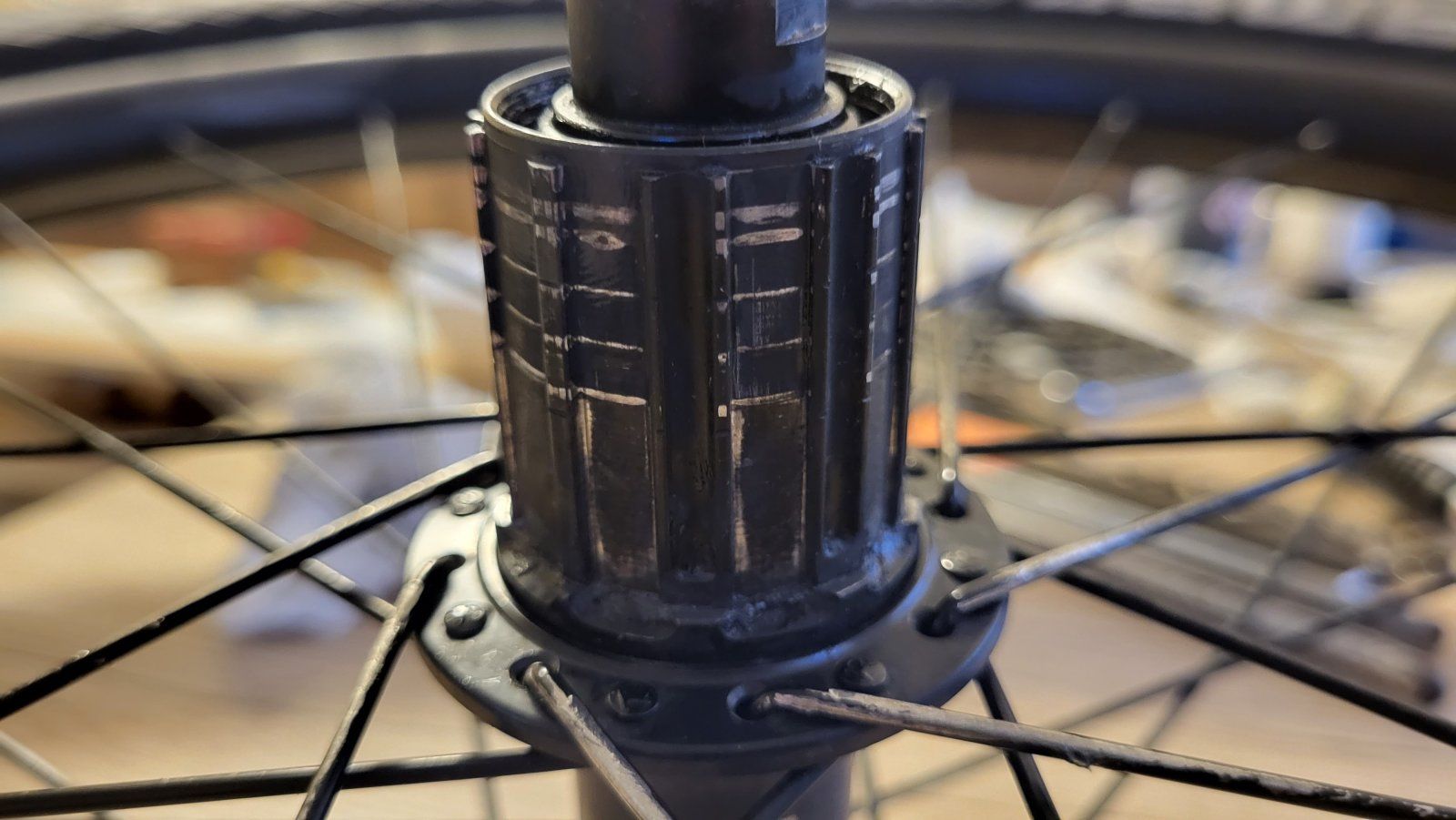

Hab jetzt die Kassette Runter genommen und den Freilaufkörper Überprüft ob der einen Spiel hat und anscheinend hat es gar keinen Spiel. Das was ich aber jetzt erkannt habe ist, dass die Kassette am Freilauf Wackelt und das nicht wenig, denke die Kassette sollte doch spielfrei auf die Aufnahme sitzen oder?
Dafür hätte ich jetzt auch ein Video:
Ich hab jetzt nur mit dem ersten Fünf Zähne versucht aber ich denke, es sollte sollte reichen. Wenn nicht dann bitte bescheid sagen.
In diesem Video hätte ich jetzt kein Ton, wenn gewünscht, würde ich den Ton wieder rauf packen
Wäre in diesem Fall die Kassette Kaputt oder der Freilauf?
Dem Freilauf fehlt schon mal gar nichts, und dass der Spider etwas Spiel hat ist auch normal. Allerdings nicht so viel Spiel wie hier. Wenn der Kassettenabschlußring die Kassette richtig klemmt, ist jedes Spiel weg und es wackelt nichts mehr. Von daher würde ich sagen, man kann die Kassette weiter verwenden wenn sie spielfrei geklemmt wird.
Probiers einfach mal....das Spiel ist deutlich zu groß und lässt sich offensichtlich nicht mehr mit dem Abschlussring ausreichend klemmen.
So hab es Ausprobiert und es stellte sich heraus dass die 7 fach kassette (nur die ersten 5 in die Aufnahme gelegt), ungefähr den selben Spiel hat wie die 11 fach kassette. Ich hab dieses mal aber den Lockring fester angezogen, wahrscheinlich wieder zu fest weil ich nur eine Knarre aber kein Drehmoment schlüssel habe und nach gefühl fest angezogen habe 😅. Aufjeden fall wackelt da erstmals garnichts, werde aber trotzdem nachschauen ob es so bleibt usw.
Bedanke mich trotzdem an alle für die hilfreichen Antworten 😁
