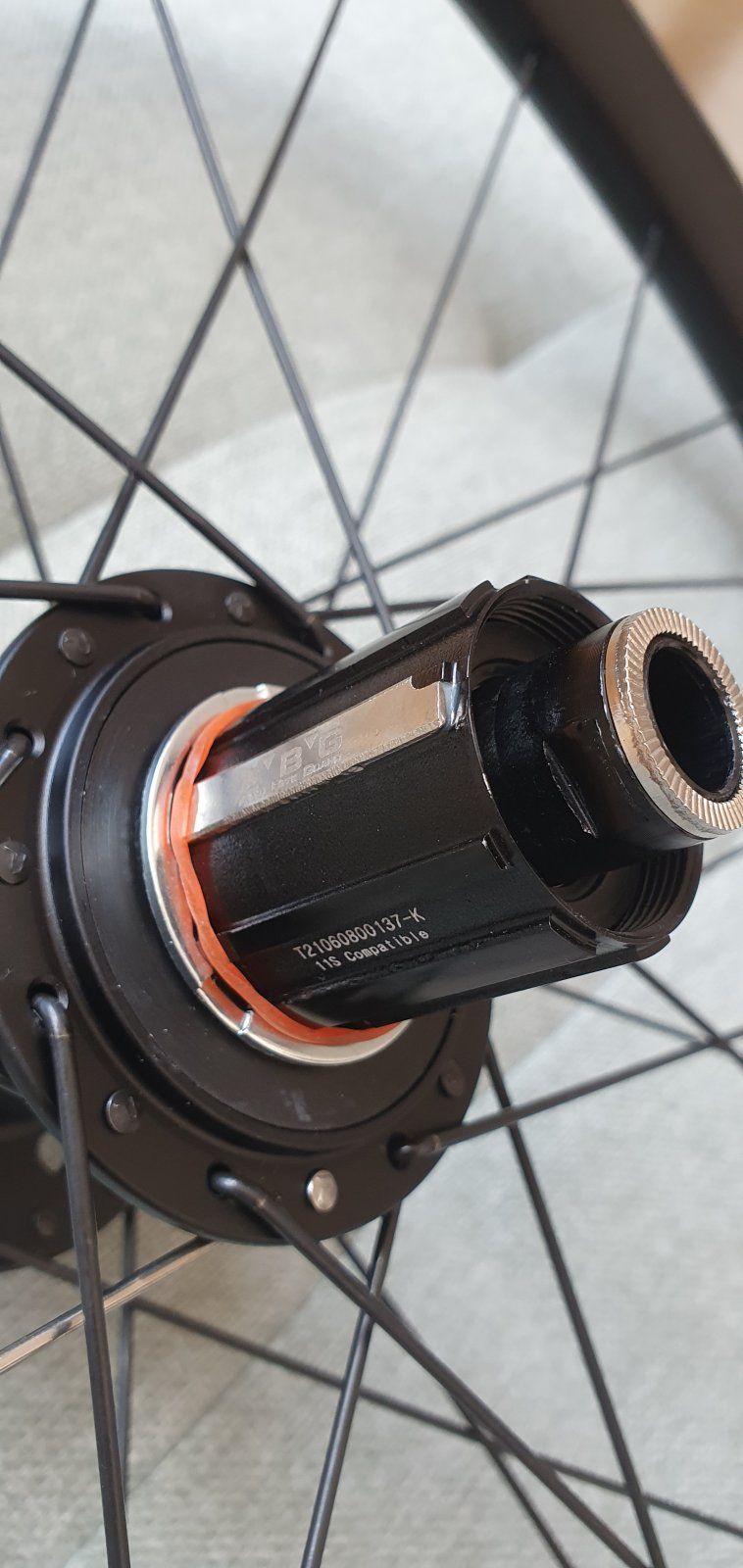

Muss nun auch zum ersten Mal den Freilauf tauschen.
Kann mir jemand sagen, wie ich den ab bekomme?
Habe es bislang nur mit Ziehen probiert, was aber nichts bewirkt.

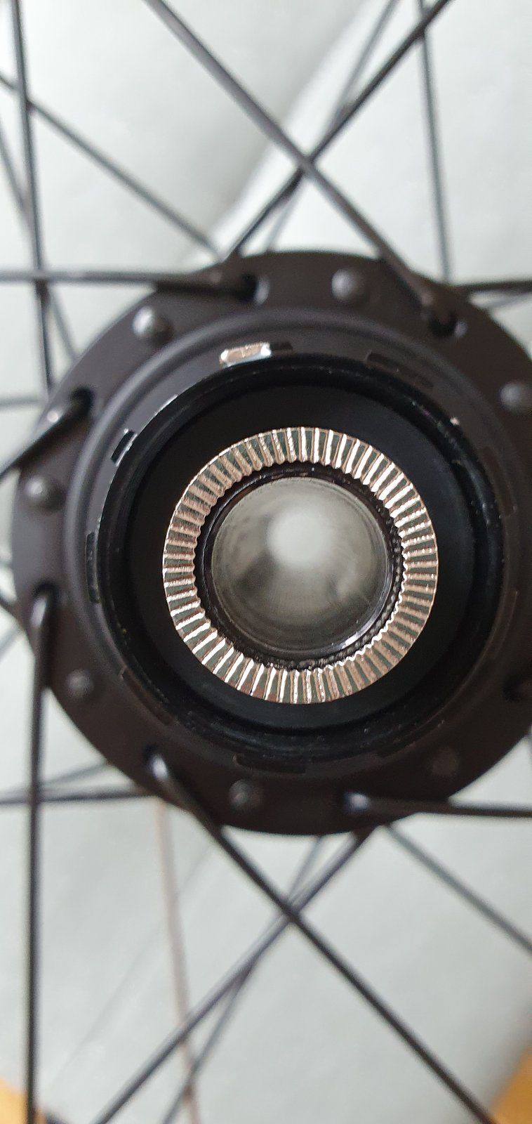

Wo denn, ich kann da nichts sehen, weder innen noch außen :confused:.

Mach doch erstmal die Endkappe ab bzw die Achse raus.
Auf der Endkappe sieht man doch die abgeflachten Stellen für einen Gabelschlüssel.
Was für eine Nabe ist das? Hersteller, Modell
Da ist keine Endkappe und wie ich die Achse raus bekomme, weiß ich nicht.
War mir jetzt aber auch neu, dass die raus muss :ka:.
