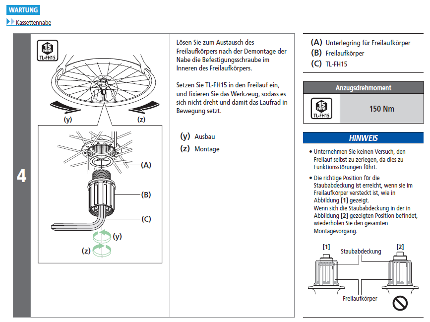

Wie mein Vorredner sagte: neue Nabe kostet nicht viel und Umbau ist easy eigentlich nur zwei Kontermuttern auf der Nichtantriebsseite. Bisschen aufpassen, dass die Kunstoffringe in denen die Lagerkugeln laufen nicht rauskommen.
Nur so: Micro-Spline gäbe es. Dann könntest Du eine Shimano 12-fach Kassette, dann aber mit passender HG+ Kette mit kleinem 10er Ritzel montieren. Eine SRAM-Schaltung funktioniert damit natürlich problemlos. Die Abstände der Ritzel sind bei allen Herstellern identisch (auch wenn es viele Threads gibt in denen abenteuerliche Messungen präsentiert werden 😂).
Schon mal gemacht?
Für Aus-/Einbau der Achse sind zwei 17 mm Nabenschlüssel erforderlich.
Für den Freilauf benötigt man einen einen 15 mm Innensechskant. Anzugdrehmoment 150 Nm !
Ob das Lösen des Freilaufs an der neuen nicht eingespeichten Nabe easy ist, mag ich zu bezweifeln.
