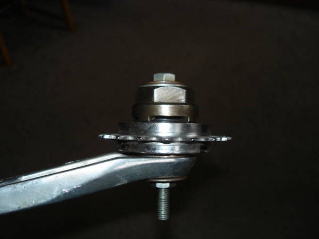

hat jemand vielliecht mal ein bild wie ich den abzeiher festmacht an der kurbel also mit der schraube????
checke das nähmlich gerade nicht wirklich
Hier das Bild
Entweder du spannst jetzt die Kurbel in den Schraubstock und setzt nen Maulschlüssel an mit ner Verlängerung ( ich nehm da immer nen Ringschlüssel) oder du machst es wie es die anderen gesagt haben das du die Kurbel als Hebel nutzt. :daumen:

Hi,
ich brauche das Video nicht mehr habe heute mit meinem Kollegen eben den Bzieher so auf der Kurbel fest gemscht wie ihr das meintet, dann eingespannt und mitm Schlagbohrer gings dann ruck zuck ab so schnell konnte man garnicht gucken. Also Danke für den Tip hat mir echt geholfen kann endlich wieder fahren und mit neuen Teilen :D
