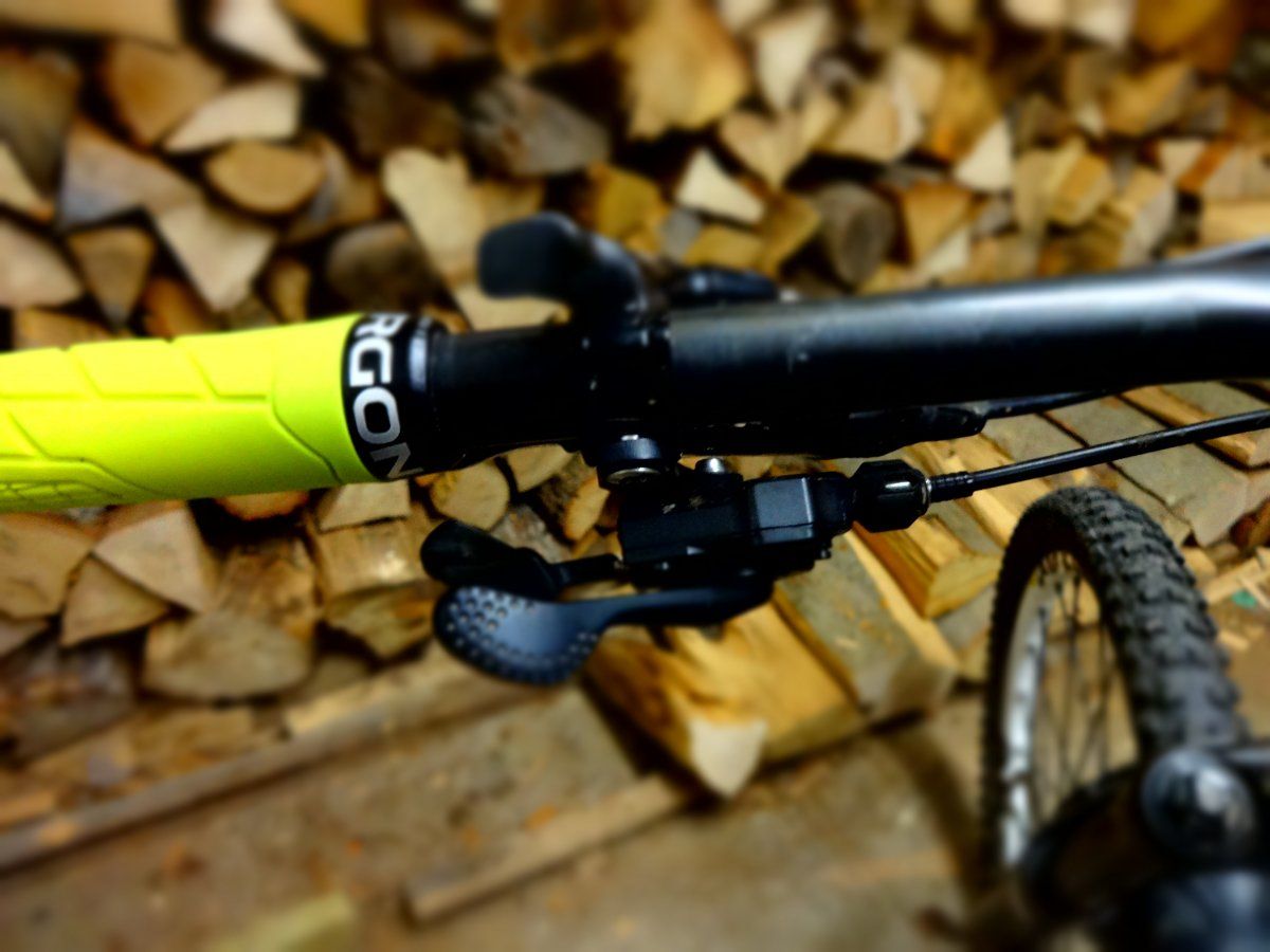

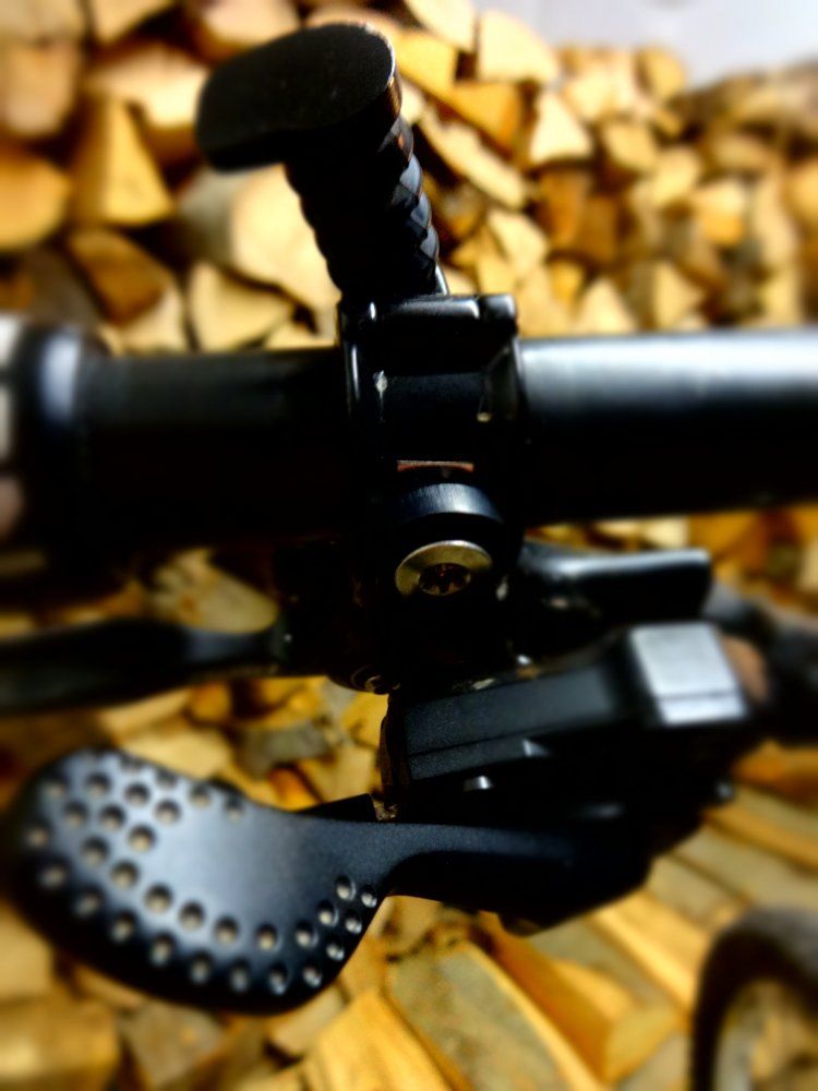

Habe mir die "Friendship"-Adapter gekauft, um meine Shimano SL-M-610-I-B an einer Matchmaker-Bremse (Guide RS) zu verbauen.
Habe die Adpater jetzt vor mir und kann mir nicht vorstellen, wie das an die Schalthebel passen soll; hat jemand ein Bild?
Und? Hat geklappt?
Gruß
Nein, hat nicht geklappt und wird mit diesen Adaptern auch nie klappen.
Voraussetzung ist eine zentrale Schraube am Shifter; diese gibt es an den mir bekannten SLX- und Deore-Shiftern nicht.
Der XT-SL-M8000 dagegen hätte funktioniert, aber den brauche ich an dem Bike nicht...
