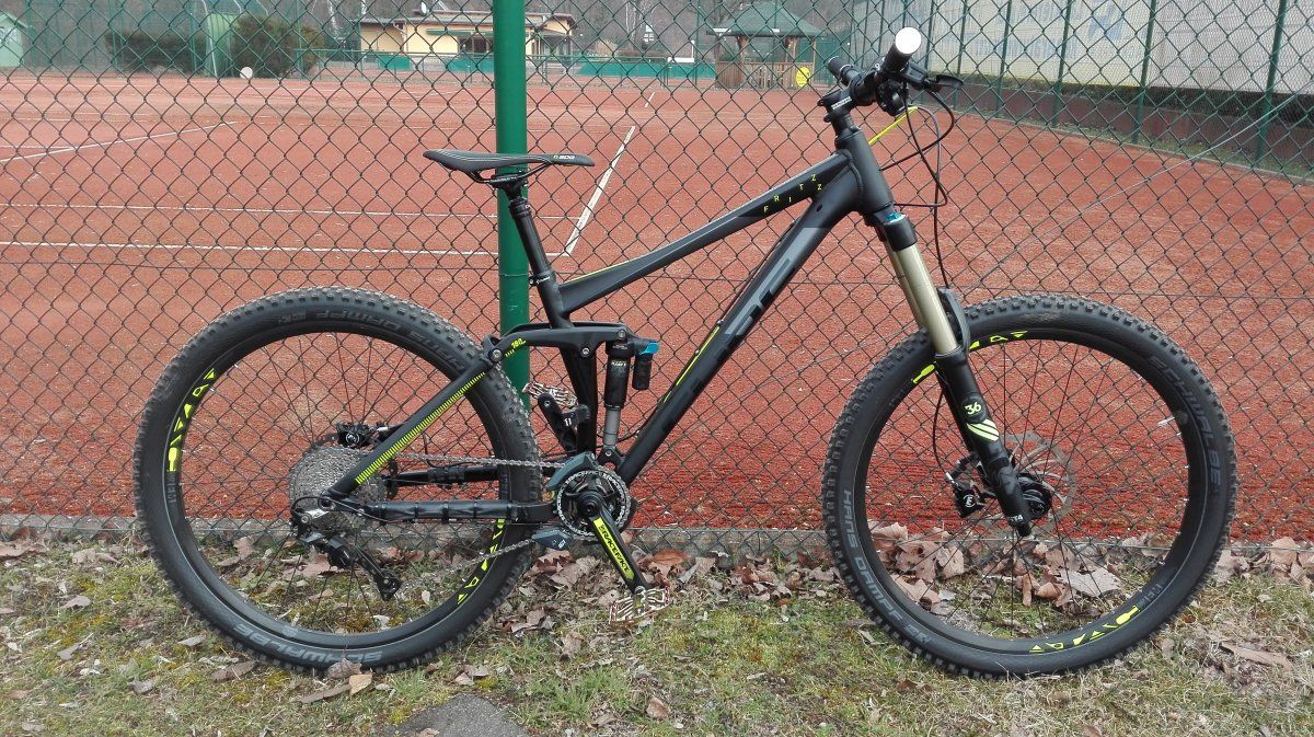

Also der X2 passt ins Stereo rein...ist allerdings das Teambike,denke ins Fritzz müsste er auch passen...aber vorher ohne Luft testen ob es auch wirklich geht
siegt cool aus dein hobel. Na mal schauen der ccdba dürfte bisschen grössere aircan haben.Also der X2 passt ins Stereo rein...ist allerdings das Teambike,denke ins Fritzz müsste er auch passen...aber vorher ohne Luft testen ob es auch wirklich geht![]()

)))..Danke...siegt cool aus dein hobel. Na mal schauen der ccdba dürfte bisschen grössere aircan haben.
hab ich auch. Der müsste morgen kommen. Wenn der passt ist gut, falls nicht hätte ich einen für 525 ,- im angebot. Neuwertig versteht sich.ich hab mir den float x umbauen lassen auf normale bedienung. Das ganze gedönse mit der fernbedienung kenn ich noch von nem scott. Eigentlich super sache, aber war da auch ständig defekt....Danke...
dachte du hast nen X2 gekauft![]()

)))). Damit passt wohl ins fritzz nur ein float x oder ein monarch plus. Sau dämlich, versteh ich nicht wie man sowas planen kann. Damit wird das swoop 170 wieder eine echte alternative, denn da passt sowohl ein vivid air wie auch der x2 rein.

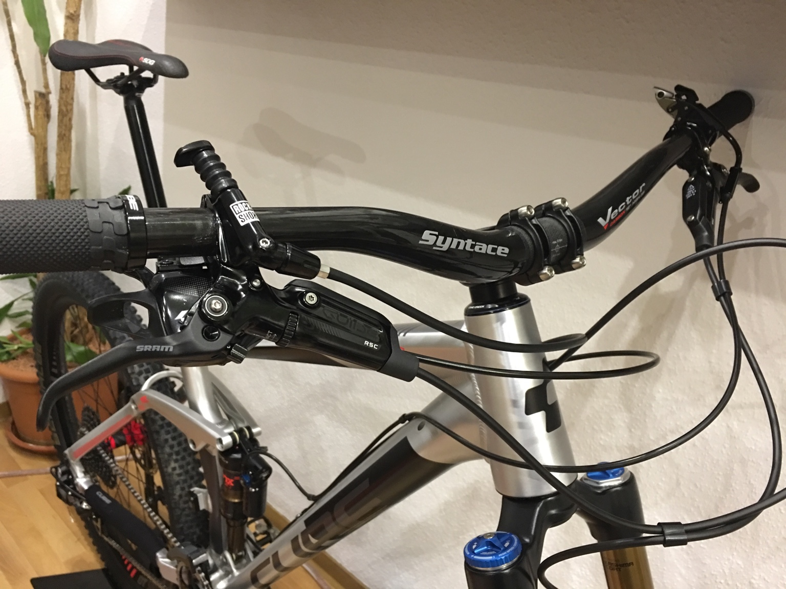

Habe mein Fritzz etwas angepasst und den Lenker gegen einen Syntace getauscht. Habe die 3 Spacer unter dem Vorbau gegen 35mm Rise getauscht. Gefällt mir persönlich besser.
Außerdem teste ich gerade die SRAM Guide RSC mit Druckpunktverstellung. Wenn das bei der Probefahrt passt bleibt sie dran und ich muss nur noch die Leitungen kürzen.

Müsste der Lenker nicht noch ein wenig nach hinten gedreht werden? Oder hast du die Kröpfung absichtlich genau nach oben?
