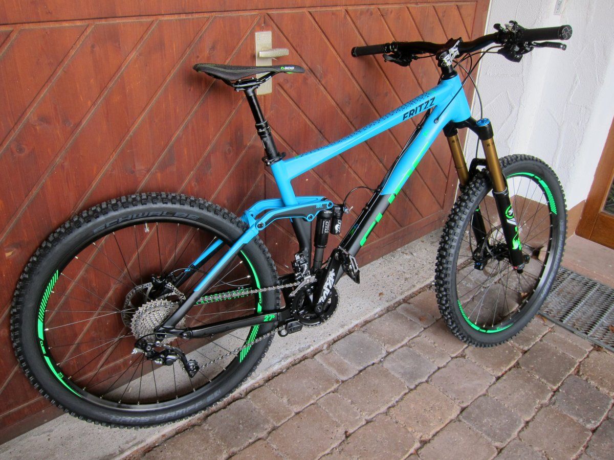

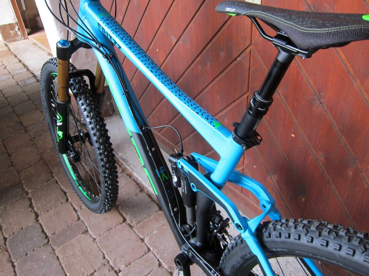

Hab mal schnell zwei Bilder gemacht. Die Farben kommen leider überhaupt nicht wirklich raus, denn die sind eigentlich gedeckter und nicht so weißlich. Wenn ich noch andere Ansichten zeigen soll, kann ich das gerne machen.
Edit: Falls sich jemand fragt, es ist ein 20".
