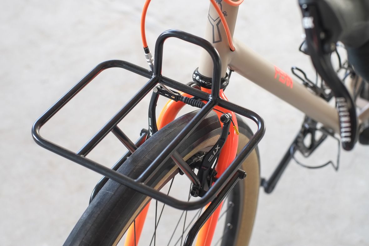

Was ich mich immer frage...wenn bei dieser kurzen Abstützung keine Einstellbarkeit möglich ist, wie kriegt man es hin, dass das Rack am Ende den richtigen Winkel zur Straße hat?
Welche kurze Abstützung meinst du? Normalerweise kann man an der Krone und ggf. auch vorne an den Streben ein Stück weit hin und her Schieben. Wenn der Einstellbereich nicht mehr passt, brauchst du Streben in der passenden Länge. Bei Hyazinth sollten die dabei sein, ist ja mehr oder minder auf Maß.
Ist auch im Winkel einigermaßen einstellbar.
Sieht aber fast so aus, als wenn ich die Stäbe nicht so kurz machen kann dass Sie an die Ösen meiner Gabel ran könnten.
Da lässt sich noch was anpassen, ich war bis jetzt nur zu faul.
Müsste man den Vollstab innen etwas kürzen, dann geht der weiter rein. Den außen könnte man auch noch was kürzen, dann kriegt man auf jeden Fall so einen flachen Winkel hin.

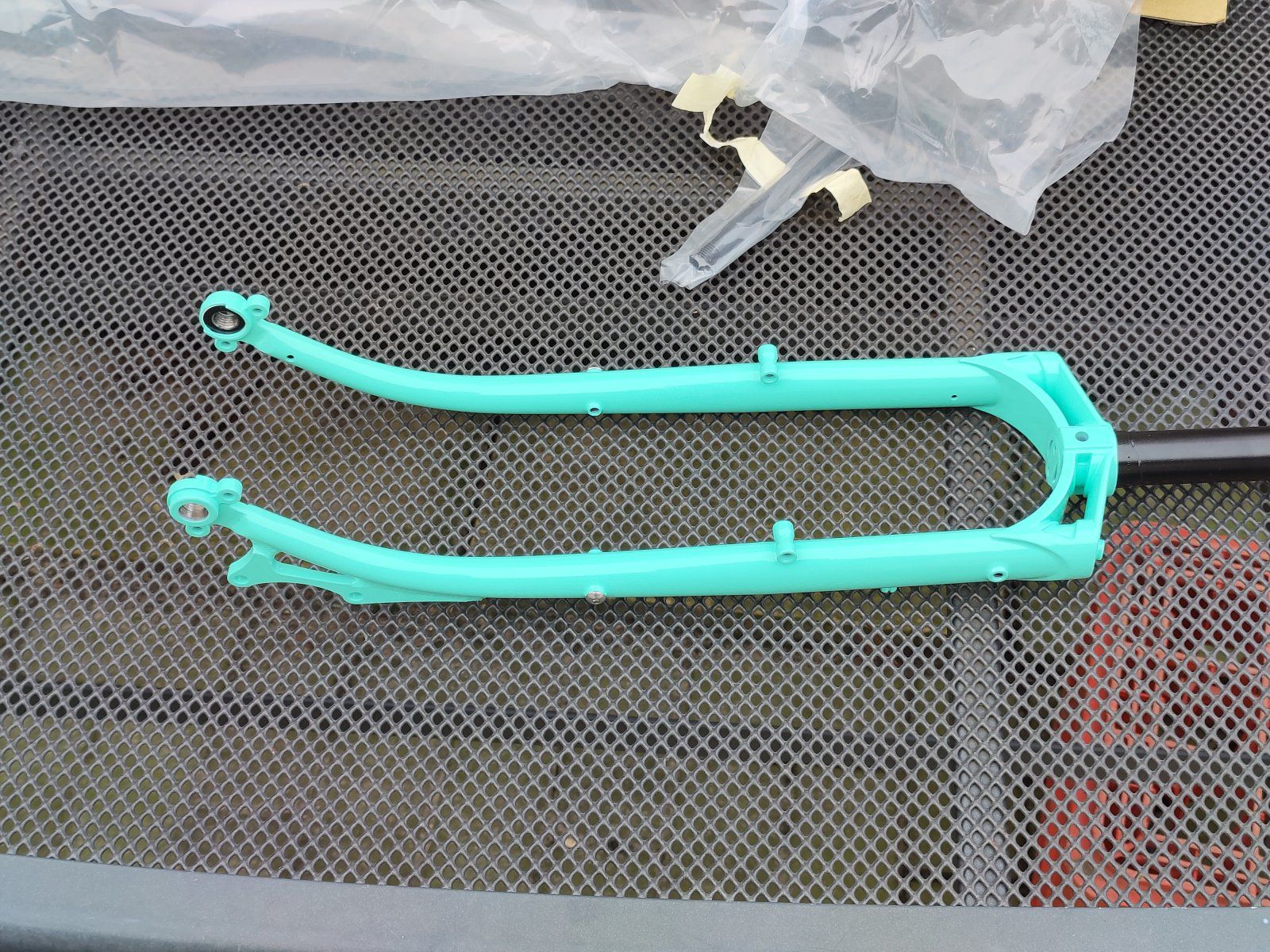

Da kommen doch theoretisch drei paar Ösen infrage. Würde mich wundern, wenn da nix dabei ist. Was für ne Gabel ist das? Sieht gut aus
https://crustbikes.com/products/noreaster
gut zu wissen. Dann weiß ich schon wie ich den Look nachahme....
