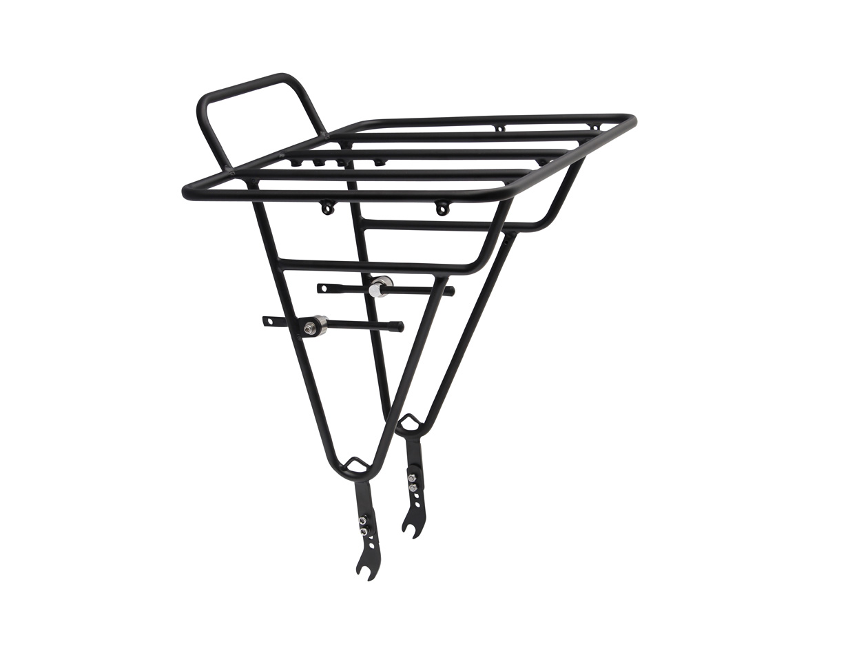

ich fahre seit 2 Monaten einen Surly Steamroller Fixed.
Nach kurzer eingewöhnungszeit ist es mein Lieblingsrad geworden.
Nun suche ich aber einen Front Rack. Das Problem ist, da es mein Allwetterrad ist habe ich Vorne ein Nady drinne womit ich endlich nicht mehr auf Akkulicht angewiesen bin. Da ich Vorne nun einen Schnellspanner habe passt kein Front Rack so wirklich und die Gabel hat auch keine sonstige möglichkeiten irgendwo was befestigen, abgesehen von der Bremsbohrung wo auch eine Bremse sitzt.
Könnt ihr mir da eine empfehlung geben? Ich hatte mal den BLB Frontier Rack ausprobiert aber der passte nicht.
Gruß Serenity90
Das das BLB ding an der Bremse oder dem Schnellspanner angeeckt?
Falls das Problem bremsseitig war eins von den CETMA racks? Weiß aber nicht ob man die in EU wirklich bekommt...
Falls Größe keine Rolle spielt DiaCompe ENE Front Rack :D Braucht man aber halt auch die Bremse dazu.
Beim BLB ist er beim Schnellspanner angeeckt. Außerdem war der einstellbereich für die Achse bei mir nicht lang genug.
Naja der DIACompe Rack ist schon echt klein.
Das ist die erste Version ders Trägers, ich glaube die gibt es so gar nicht mehr. Die Aufnahme ist aber die selbe, sieht aus wir eine Art Gabelschlüssel, funktioniert auch mit Schnellspannern Problemlos
Hier sieht man es ganz gut

So jetzt melde ich mich auch mal wieder zu Wort. Ich habe den jetzt auf Dropbar umgestellt und habe vorne jetzt eine Miche Bahnnabe verbaut.
Nun habe ich mal bei Goldsprint geguckt und der Pelago Commuter Front Rack gefällt mir vom Preis her und der Zuladung von bis zu 13kg sehr gut. Der Soma gefällt mir vom Optischen her auch aber der Preis und die max. Zuladung von 10kg lassen mich zweifeln. Goldsprint hat auch den Mash Front Rack da aber 155€ ist mir zu Teuer.
Weiß jemand ob es beim Pelago die möglichkeit gibt den direkt auf der Achse von der Nabe zu befestigen?
Ja das geht, da sind immer drei verschiedene Montageplatten bei, eine für 9/10mm Vollachsen.
