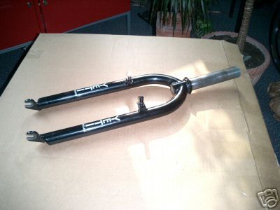

. Mir kommt es aber doch sehr mysteriös vor, das in diesem Pro FRO eine Yeti/FTW Gabel verbaut gewesen sein soll. Den Rahmen würde ich wegen der genieteten Zuganschläge auf Baujahr 1993/1994 schätzen. Die ersten Pro FROs aus dem Jahr 1992 hatten noch die geschweißten Zuganschläge und den "Munitionskisten"-Schriftzug. Mein schwarzes FRO hatte im Januar 1991 bereits eine Accu Trax und den A-Tac Vorbau dabei. Als ich es auf der IFMA Messe 1990 bestellt hatte war meiner Erinnerung nach gerade die Umstellung auf die Answer Produkte beschlossen worden.HOLZWURM schrieb:Links ist eine FTW, rechts eine Accutrax.
Der lagersitz ist eindeutig unterschiedlich. Die Gabelscheiden haben andere Bögen
Yetis schrieb:Etwas angestaubt dieser Beitrag, aber aus aktuellem Anlass mal eine Wiederbelebung.
Verhält es sich nicht genau umgekehrt? Eine Accu-Trax hat doch die stärkere Biegung der Gabelscheiden (also links) und eine Yeti-Gabel eher ovaler (rechts), so ist es bei meiner (1989).
Der aktuelle Anlass bezieht sich folgende Gabel:
(Accu-Trax oder originale Yeti-Gabel?)
