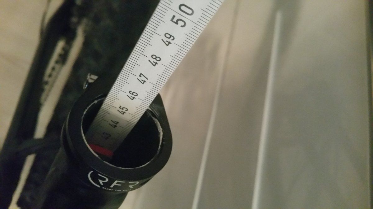

Ich check aber diese ganzen unterschiede mit der Milimeterangabe nicht und was ich noch berücksichtigen muss wenn ich eine Stütze kaufe. Könnt ihr mir helfen, was muss ich genau kaufen? Im Idealfall auch mit einem Link.
Miss den Abstand zwischen Sattelgestell und Sitzrohr an dem Rad wo die Stütze dran soll und die maximale Einstecktiefe des Rahmens, weil das Rohr einen Knick hat oder ein Bolzen verläuft, dann können wir dir weiterhelfen, ob vielleicht eine Stütze passt oder auch nicht.
Die maximale Einstecktiefe ist kein Problem (Foto 3).

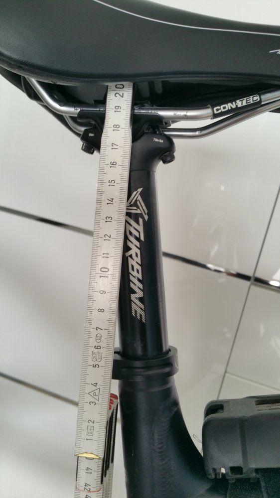

Genau, miss vom Gestell bis zur Oberkante Sitzrohr während die Stütze auf normale Weite ausgezogen ist.
Bittteeeee für dumme, in einfach und verständlich, das heisst für mich ?Die kürzeste aktuelle Variostütze braucht knapp 160mm oberhalb des Sitzrohrs bis zum Sattelgestell.
