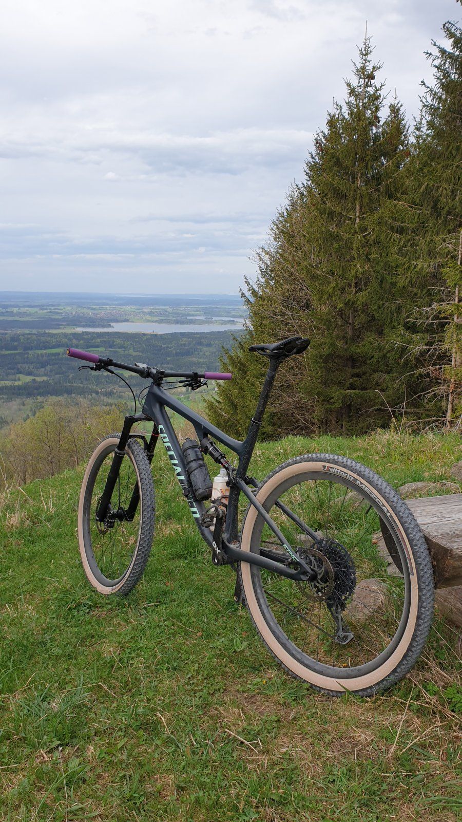

Bin dann auf das epic evo gewechselt, da ich ein Fully wollte, an dem ich zwei Trinkflaschen im Rahmen unterbringen kann. Fahre ungern mit Rucksack oder Trinkrucksack.
Das epic hat jetzt erst 250 km aufm Buckel. Fährt sich super. Es ist im Vergleich zum TF schneller, spritziger im uphill oder auch im allgemeinen, kann aber im Downhill, trotz etwas flacherm LW, nicht ganz mithalten.
