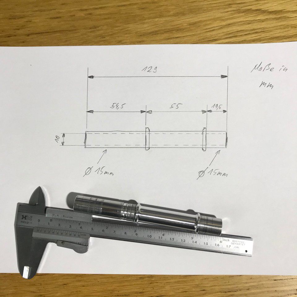

Die Abstände der Schultern müssen exakt passen, sonst hast du sofort wieder einen Lagerschaden.
Durchmesser und sonstige Abmaße natürlich auch.
Lt. Action Sports GmbH bekam ich folgende Auskunft: "Die Achslänge ist auch 129mm, der Abstand von links zur "Achsschulter" ist 19,1mm, der Abstand von rechts 56,8mm, Abstand der "Schultern" aussen ist 53,1mm......."
Also, das passt NICHT an die "alten" N-light HR Nabe!
Die hat nämlich folgende Maße (zumindest ist diese bei meiner Nabe eingebaut):
