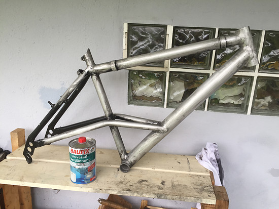

Das ganze war ja schon Anfang der Woche...also hab ich in der Zwischenzeit ein bisschen weitergemacht und den Rahmen nackig gemacht... wollt ihn eigentlich bei uns im Ort zum Entlacker bringen, aber dann hab ich kurz mal mit nem Lappen und Verdünnung probiert um die neuralgischen Stellen auf Risse zu prüfen...
Leider wurde der Rahmen schonmal brutal bzw. nicht sehr schonend entlackt... Im Steuerrohr und an einer winzigen Stelle am Unterrohr fand sich noch neongrüne Lackreste:heul::(
Die Schleifspuren sind tief und selbst die Bünde der eingenieteten Flaschenhaltergewindebuchsen wurden mit plan geschliffen!
Aber bisher hab ich nur zwei Stellen an der Schweißnaht zwischen Sitzrohr und Tretlagergehäuse gefunden, die rissverdächtig aussahen, sich aber nach ein wenig Schleifpapiereinsatz als Kratzer bzw. Reste des Verschleifens bei Funk entpuppten.

Glückwunsch :daumen: Eigentum verpflichtet, mach was draus. Meins sah übrigens auch nicht besser aus, falls das Trost spendet :p
Puuhh... wenn du das so sagst, klingt das so, als müsste ich mit meinem Aufbau an die Qualität deines Funk-Aufbaus heranreichen... das wird schwer... Aber ich denke, ich werde einen ähnlichen Weg gehen und den Rahmen zunächst polieren und so aufbauen.

so kam meiner an:
Gestrahlt, so ein wenig poliert, Gewindenieten teilweise locker...
Gönn dem Funk ruhig Farbe, poliert langweilt sehr schnell, musste ich feststellen. Eine Restauration lohnt definitiv, so selten wie die Funks sind.
Decals gibt's bei Gil. Stütze ist bei meinem schon 31.6mm
Grüße Franky
