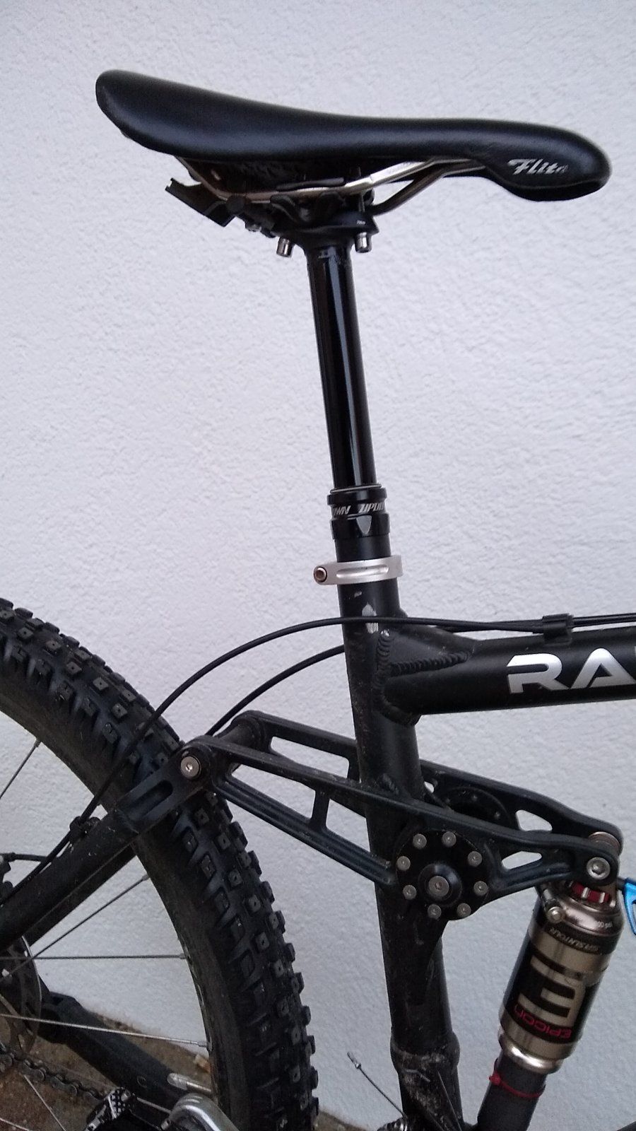

So denn, die Stütze kam schneller als erwartet, Samstag bestellt, Montag verpackt und versandt, Dienstag in Berlin.:)
Die 150er war leider nicht verfügbar, aber ich denke 125mm reichen mir auch.

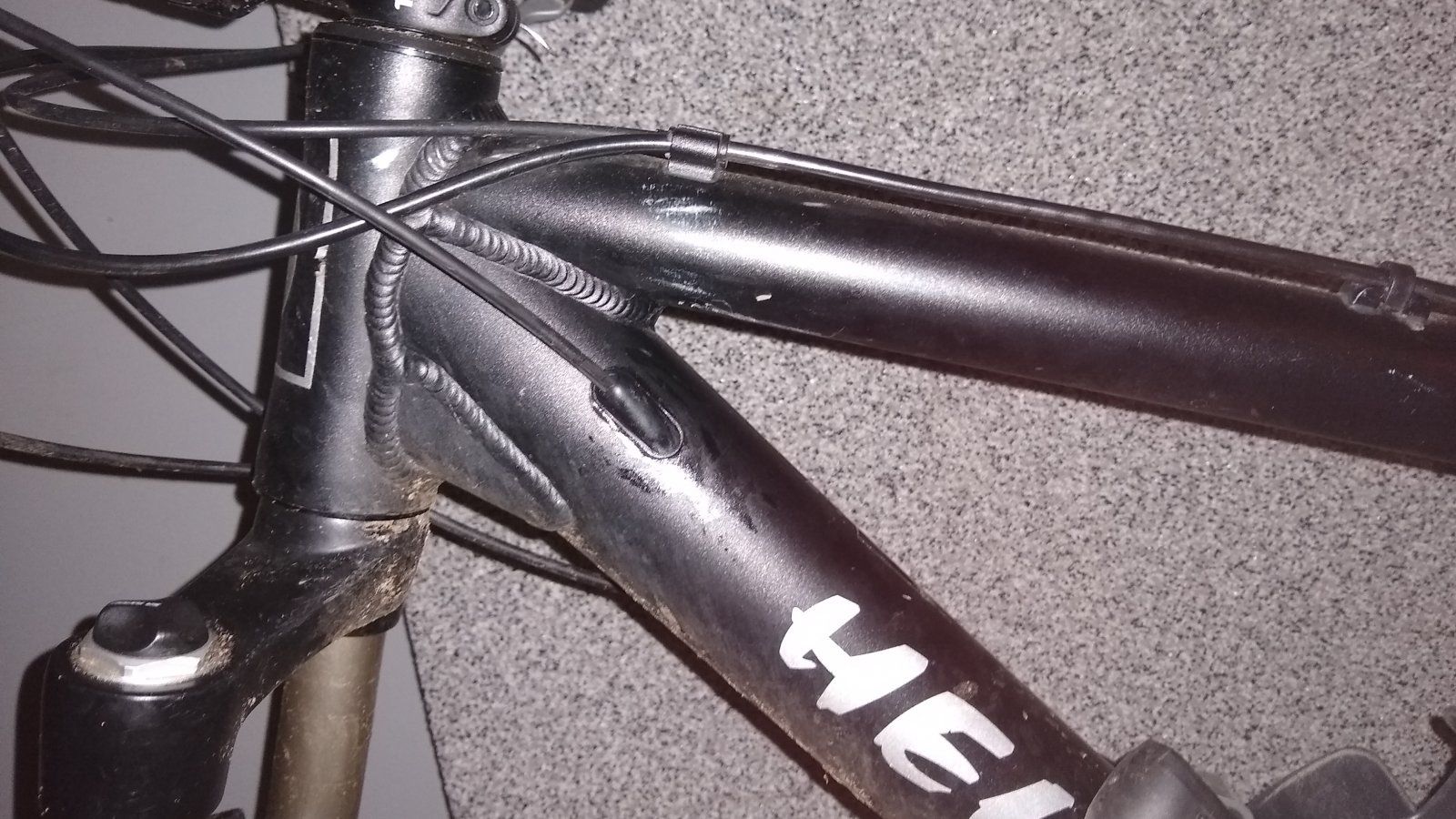

Sofort montiert, war ein bisschen fummelig da der Rahmen nicht für eine interne Zugführung vorbereitet ist.
Gestern kurz getestet, sie macht was sie soll, aber ein richtiger Test war wegen der Witterung nicht möglich.
Was ich als sehr positiv empfinde, im Inneren arbeitet eine Kartusche, es gibt kein Luftdruck der ständig überwacht werden muss und keine hydraulische Klemmung die schon mal entlüftet werden will, wobei ich damit eigentlich keine Probleme hatte nachdem die Luft einmal komplett draußen war.
Angenehm auch die sehr variable Fernsteuerung, sieht zwar nicht sonderlich elegant aus, ist aber rechts/links und oben/unten am Lenker montierbar, passt also zu jeder Schaltung. Anders als die Fernsteuerungen vieler Mitbewerber.
Eine Ersatzkartusche habe ich mir heute vorsichtshalber bestellt, 35,-$ + 5,-$ Pauschale
Hier die Bilder:
