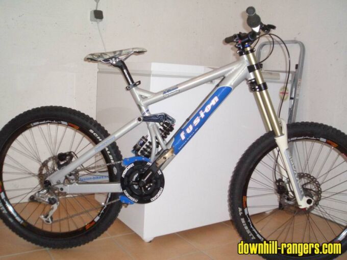

bidde

@ bruchpilot1: Ich hab mir grad Fotos insbesondere vom Patrese seinem Terminator angesehen. Sag mir, warum soll ausgerechnet hier die Kette weniger an die Kettenstrebe bzw. Sitzstrebe schlagen wie bei nem anderen
ähnlichen Bike - vorausgesetzt es sind auch dort die selben Pars (Kefü, Schaltwerk...) verbaut.

@ rob: Im Fusion-Racing-Team Thread ist ein Foto drin, auf Seite 4 oder 5 glaub ich...
Also ich denke schon das die Position des Horstlinks bei Fusion das anschlagen der Kette einschränkt, bzw. verhindert. Beim einfedern wird hier die Kettenstrebe verlängert, die Kette wird gespannt, kann also nicht so leicht auf der kettenstrebe aufschlagen. Das ist ja der Grund für den speziellen Effekt bei Fusionbikes, das je stärker man in die Pedale tritt, desto straffer wird der Hinterbau, die gespannte Kette hindert den Hinterbau am einfedern.
