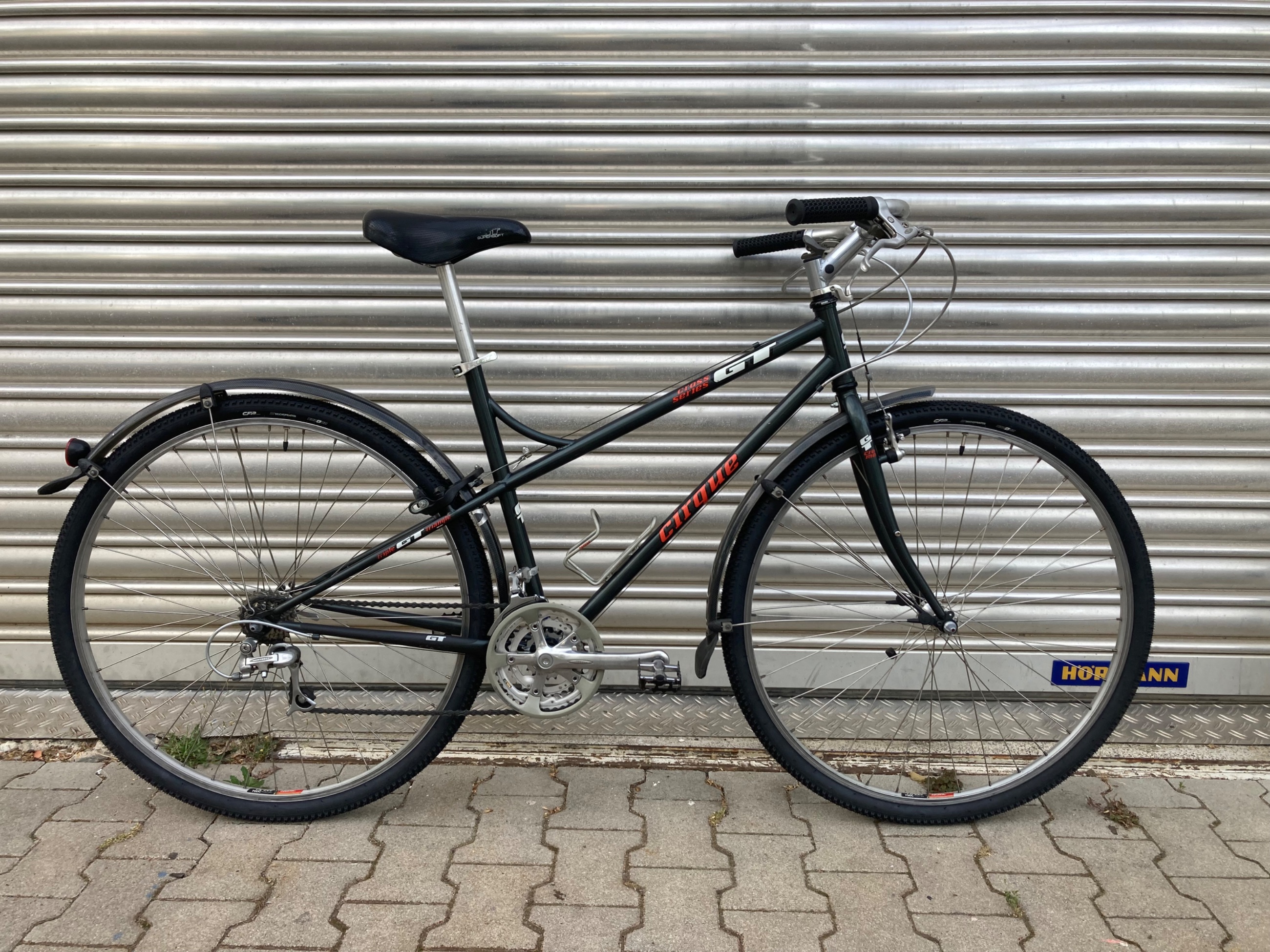

Gab es auch 700C mit U-Brake oder Rollercam?
Achtung, hier kommt ganz viel Halbwissen: 🙂
Meines Wissens sind die nicht für Direct-Mount. Bei den alten Mafac-Mittelzugbremsen gab es z.B. auch welche, die direkt auf Bremssockel montiert wurden.
Und sowas in neu gibts von Paul und Rene Herse.
Die passen (laut Paul) nicht auf Canti- oder U-Brake-Sockel.
Und auch da gibt es dann je nach Bremse nochmal variierende Sockel-Abstände....
Siehe z.B. hier:
https://ruedatropical.wordpress.com/2009/01/11/mafac-dia-compe-paul-centerpull-brake-specs/
Das ist in der Tat halbwissen, denn die Paul racer ist eine Mittelzugbremse die wie 99 % der Rennradbremsen mit einer Schraube montiert wird und keine für Ubrake/rollercam sockel.
Rene Herse hatte wohl früher eine Rollercam im Angebot aber seine aktuellen sind normale Cantibremsen.
Wenn ich mir die aktuelle direct mount (shimano 105 z.B.) so auf Bildern anschaue passt sie wohl nicht auf Ubrake Sockel...aber wissen ohne einen Experiment ist unmöglich
Das ist in der Tat halbwissen, denn die Paulracer ist eine Mittelzugbremse die wie 99 % der Rennradbremsen mit einer Schraube montiert wird und keine für Ubrake/rollercam sockel.
Rene Herse hatte die wohl früher aber seine aktuellen sind normale Cantibremsen.
Ja, das stimmt. Auf U-Brake-Sockel durften die alle nicht passen.
Es gibt bei Paul aber auch Racer zur Sockelmontage (Braze-On Racer) bzw. auch Umrüstkits:
Hier und hier
Die Directmount Variante von Rene Herse passt laut Website nicht für Cantisockel.
Würde mich aber auch interessieren, ob die Bremsen alle auf die "modernen" Directmount-Aufnahmen passen.
