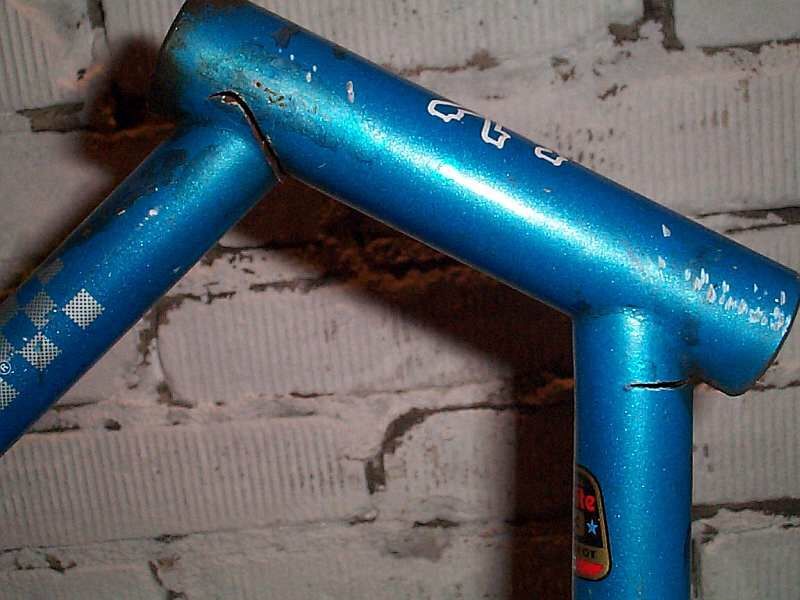

160? Hui, gewagt. Je mehr Federweg, desto höher die Gabellänge! Stimmt schon fast!!! Jedoch kann bei z.B. zwei 130 Gabeln das Einbaumaß unterschiedlich sein.
Das steuerrohr wird je höher die Gabel aufbaut flacher werden. Das ist erst mal nicht sehr schlecht, da das Fahrverhalten bergab besser und ruhiger wird. Doch bergauf ist es kippelig und die Agilität wird eingeschränkt. Zudem sollte den Rahmen es auch verkraften können, da die Schweißnaht sicherlich nicht für dein Bike am Steuerrohr ausgerichtet ist.
Da droht so was.
Alle Infos hier.
