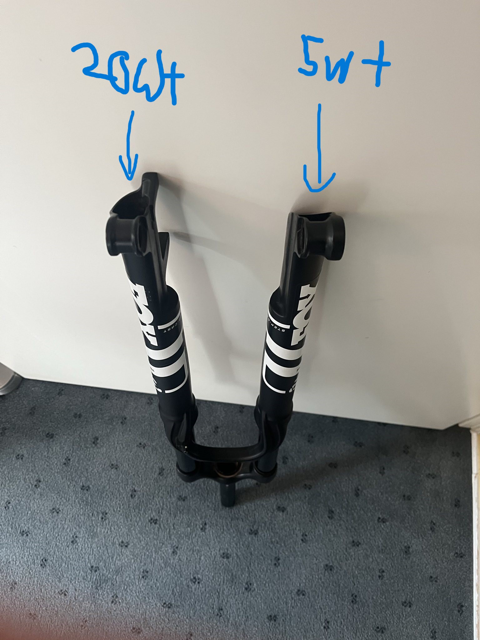

ich würde gerne bei meiner Fox 2022 PERFORMANCE SC 32 FLOAT 29 100 Federgabel einen Ölwechsel machen.

Wenn ich die Tabelle von Fox anschaue, bedeutet das doch, dass ich vor dem zuschrauben, von unten in die Luft-Seite 8cc con Fox 20wt. einfüllen muss und in die Seite von der Grip Kartusche 40cc von dem Fox 5wt. Also es kommt doch beides beim Einfüllen in die Lower Legs. Ich frage nur zur Sicherheit, weil es für mich so klingt, als müsste ich es direkt in die Kartusche füllen.
Das Motorex Öl kommt sogar in der gleichen Flasche wie das Fox Öl, da Motorex das Fox Öl herstellt.
Fox Gabeln mit Grip Dämpfung haben immer rechts zur Schmierung das gleiche Öl wie im Dämpfer, da ein stetiger Austausch in der Gabel stattfindet.
Du solltest also rechts das Fox 5wt Teflon Infused zur Schmierung nehmen, aber wenn du nicht so pingelig bist, tut es auch das aktuelle Fox (=Motorex) 4wt oder irgend ein Dämpfer Öl - die einfache Grip Dämpfung ist da nicht so sensibel.
Idealerweise natürlich den Dämpfer auch frisch mit dem selben Öl, also Fox (= Motorex) 4wt befüllen.
Links muss es das 20wt oder ein entsprechendes zB 15w-40 Motoröl vom Auto sein.
