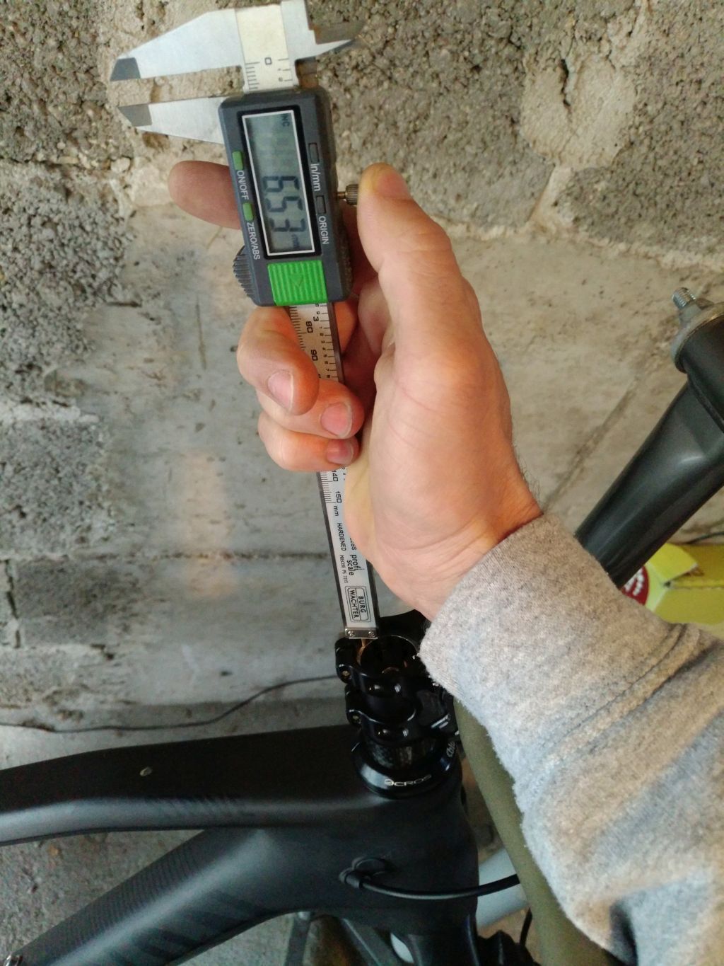

Am Bike verbaut (Canyon Strive) sind 20mm Spacer. Original 15mm unter, 5 Über dem Vorbau.
Wenn (Da) ich den Vorbau gerne etwas höher hätte, endet der Gabelschaft ~6,5mm unter der Oberkante des Vorbaus. Das finde ich ..knapp.
was meint Ihr?

Wieviel mm greift denn die obere "Schelle" des Vorbaus noch?
Bzw. kannst Du durch die obere Aussparung schon den oberen Rand des Schafts sehn?

ich bin nicht ganz sicher ob ich verstehe, was du meinst. beantwortet das bild deine frage?IMG_20180903_123018.jpg
der meeschieber tut hier nichts zur sache, ist nur zur veranschaulichung, dass ich nicht mehr spacer druntergebaut hab als vorgesehen, falls ich mich entscheide, mich damit an canyon zu wenden

Ohne weitere Info wollte ich sagen, das der Teil, auf den der blaue Pfeil zeigt, noch greifen/klemmen muss.
Aber mit @Asko s Info ist eben alles tiefer als 3mm entgegen der Herstellerangabe.
