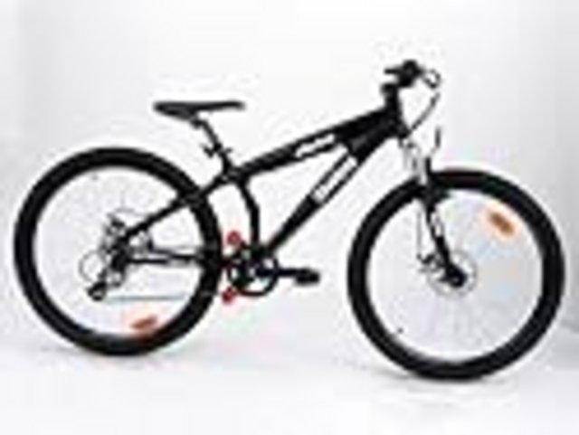

:confused::confused: Kann ich in mein bike
80 mm eine 130mm gabel einbauen???
jain
Theoretisch schon, aber du versaust dir die Geometrie und dann sind die Fahreigenschaften deines Bikes dahin.
B.
thanks
Brauch aber trotzdem eine neue Gabel um mich puschen zu können.
Außerdem wollte ich meinen Lenker eh ein bisschen höher
die Frage ist nur ob dann net der Rahmen bricht
Mehr als 100 wären nicht mehr so toll. Höherer Lenker -> Lenker und Vorbau mit viel Rise kaufen.
Je nachdem, welche Gabel du besitzt, kannst du sie auch hochtraveln. Welche Gabel und Rahmen besitzt du überhaupt? Den Rahmen habe ich schon mal gesehen, aber ich kann mich nicht erinnern, welcher es ist...
also wenn der rahmen für 100mm federweg konzipiert wurde würd ichs nicht riskieren. wenn nach einem sprung das cockpit wegfliegt ist das echt nicht lustig.
