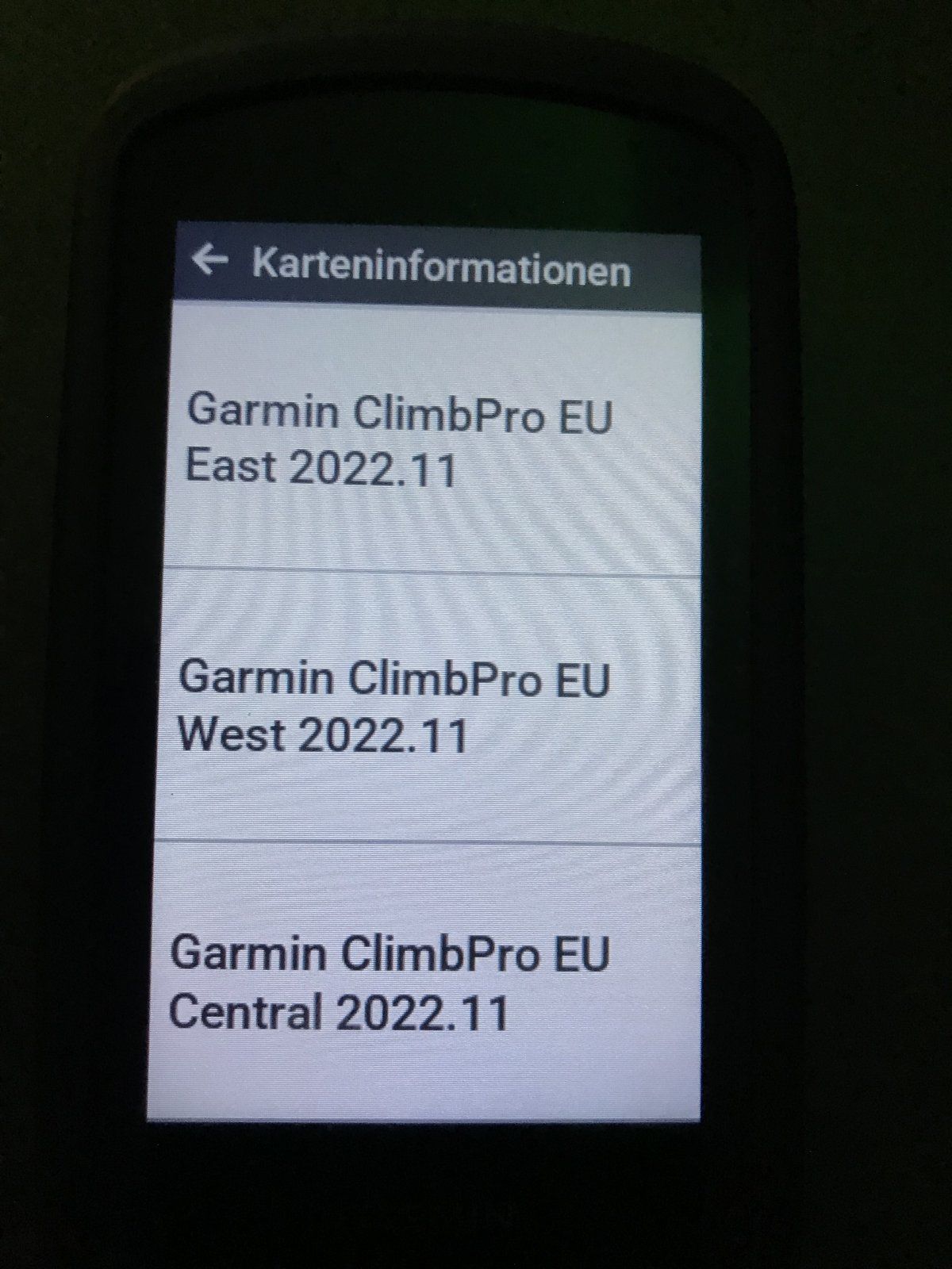

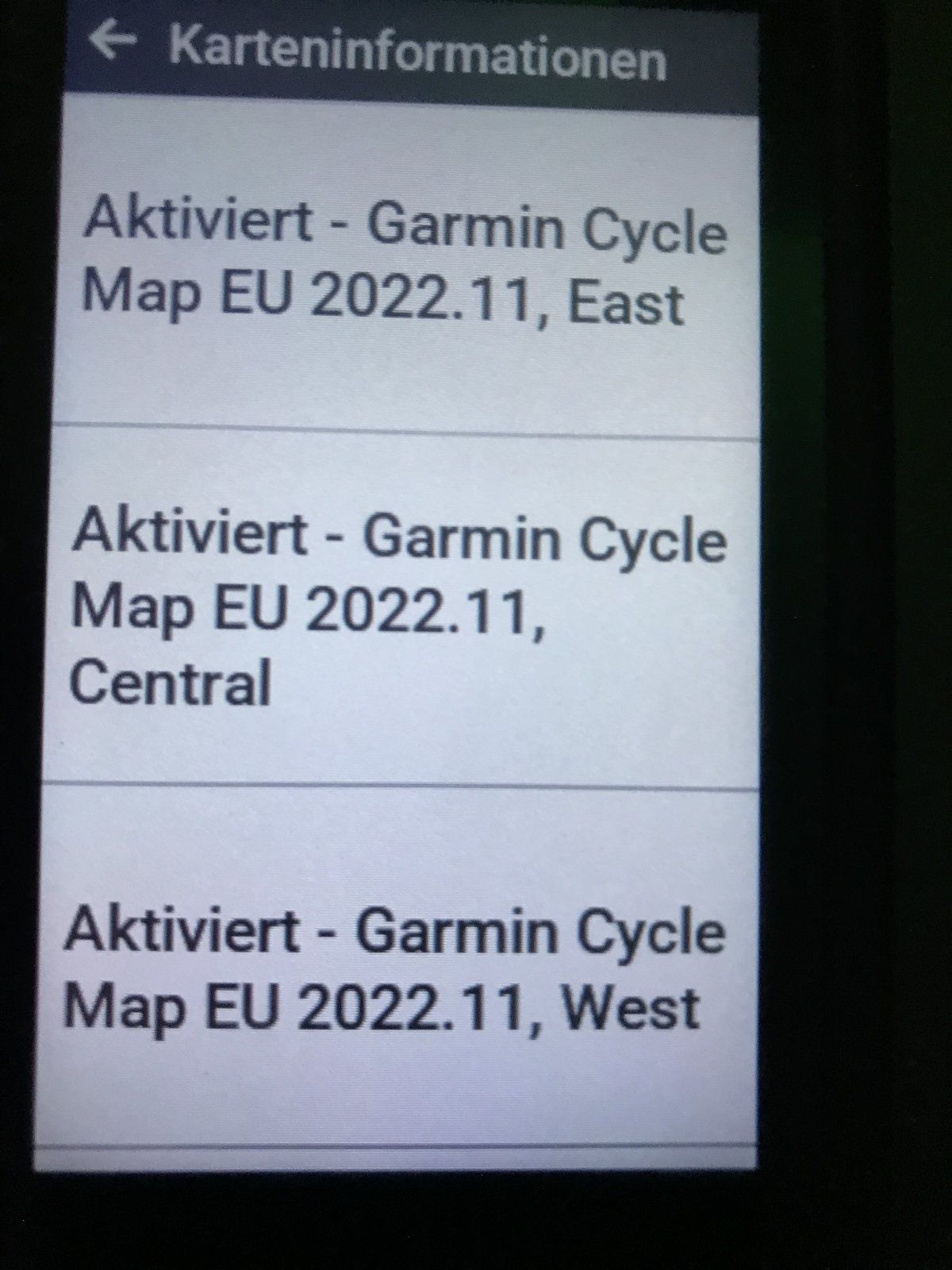

Die neue Firmware 17.26 ist offiziell verfügbar, ist schon bei mir aktualisiert.
Aber um Climb Pro ohne Route nützen zu können, muss man per Garmin Express die Cycle Map EU löschen, Gerät abstöpseln & neu starten und anschließend wieder die Cycle Map EU installieren.
Schlechtes Wetter, also die Software aktualisieren ...
Guter Hinweis mit dem Löschen der Map(s). Die neue Map ist ja größer als die Alte. Also muss man auch die vorinstallierte US-Map löschen. Dann wieder die EU Map installieren.
Die US-Map habe Ich gar nicht drauf, habe nur die Cycle Map EU gelöscht und anschließend wieder Installiert, die neue Map ist größer wegen den Daten für Climb Pro.
Bei mir ist die Firmware leider noch nicht verfügbar.
Habe die aktuell verfügbare 7.16.3 für express.
Auf dem edge habe ich die genannte 17.26 Version- jedoch kein climb pro
Ich kann nur Karten deaktivieren, nicht löschen.
Direkt am Edge oder per PC über Garmin Express ?
Das löschen und erneute Installieren der Karte geht meines Wissens nur über Garmin Express am PC und nach dem löschen bzw. Besser gesagt deaktivieren der Karte muss der Edge erst getrennt werden, neu starten und erneut mit Garmin Express verbunden werden, dann kann erst die neue Karte installiert werden.
Habe beides versucht, direkt über Edge und Express.
Habe jeweils deaktiviert, für löschen fand ich keine Option, danach getrennt und neu gestartet usw.
Geht bisher leider noch nicht
