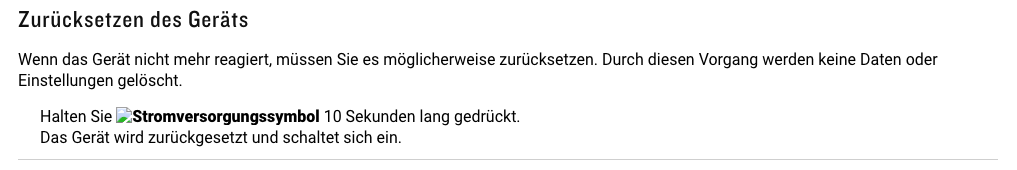

Andere Frage: Mein Gerät ist plötzlich Tonlos geworden, obwohl Töne aktiviert sind. Jemand eine Idee wie man das beheben könnte?
Das ging bisher auch ohne Probleme bei mir.
neu starten wenn das nicht hilft mal einen Werksreset versuchen somit ist das Gerät wieder wie neu und so wie es aus der Verpackung kommt, wenn die Töne nicht funktionieren scheint ein Hardware Defekt möglich und Du musst das Gerät von Garmin gegen ein neues tauchen lassen (ist kostenfrei)
Hatte ich letztes Jahr auch, plötzlich war der Sound weg. Ich hatte alles probiert. Werkseinstellung, downgrade auf eine ältere Firmware und was weiß ich nicht noch alles...
Garmin hat innerhalb weniger Tage das Gerät getauscht.
