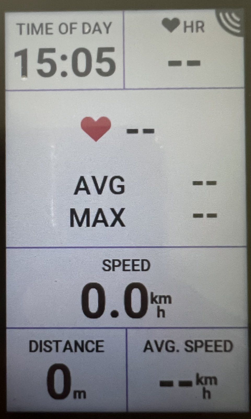

Nicht direkt als einzelnes Datenfeld um NUR HF max anzuzeigen, aber du kannst ein doppeltes Datenfeld auswählen und als Anzeige Grafisch Herzfrequenz auswählen, dann zeigt er dir 3 Werte an: Herzfrequenz, durchschnittliche Herzfrequenz und maximale HF.
Das sieht dann so aus (ich habe dort sonst die Anzeige 3s Power):
Doch ich hab es schon verstanden HFmax erreicht - ich meinte nur das es schwer zu wissen ist über welchen Zeitraum. Letzte X Minuten, oder seit Beginn der Aktivität, usw. Ich wüsste ehrlich auch nicht was der Wert seit Beginn der Aktivität bringt - wenn schon dann HFmax letzte 10 Minuten etwa fände ich wenn schon sinnvoll. weil HFmax seit Beginn der Aktivität kann man ja besser am Ende anschauen.
Warum letzte 10 Minuten? Weil man dann bei Intervalltraining halt für jedes Intervall nach Ende des Intervalls sehen könnte was man erreicht hat - seit Beginn bringt einen Topfen fürs Training - das kann man ja auch am Ende anschauen. Wenn seit Beginn und du hast mal ein härteres Intervall dann hast einen statischen Wert bis Trainingsende.
Über Sinn und Unsinn kann man trefflich diskutieren. Mich interessiert es halt und technisch ist es ja kein Problem. Aber nach dem Sinn hatte ich ja auch gar nicht gefragt ;)
Danke, das werde ich dann mal testen.
