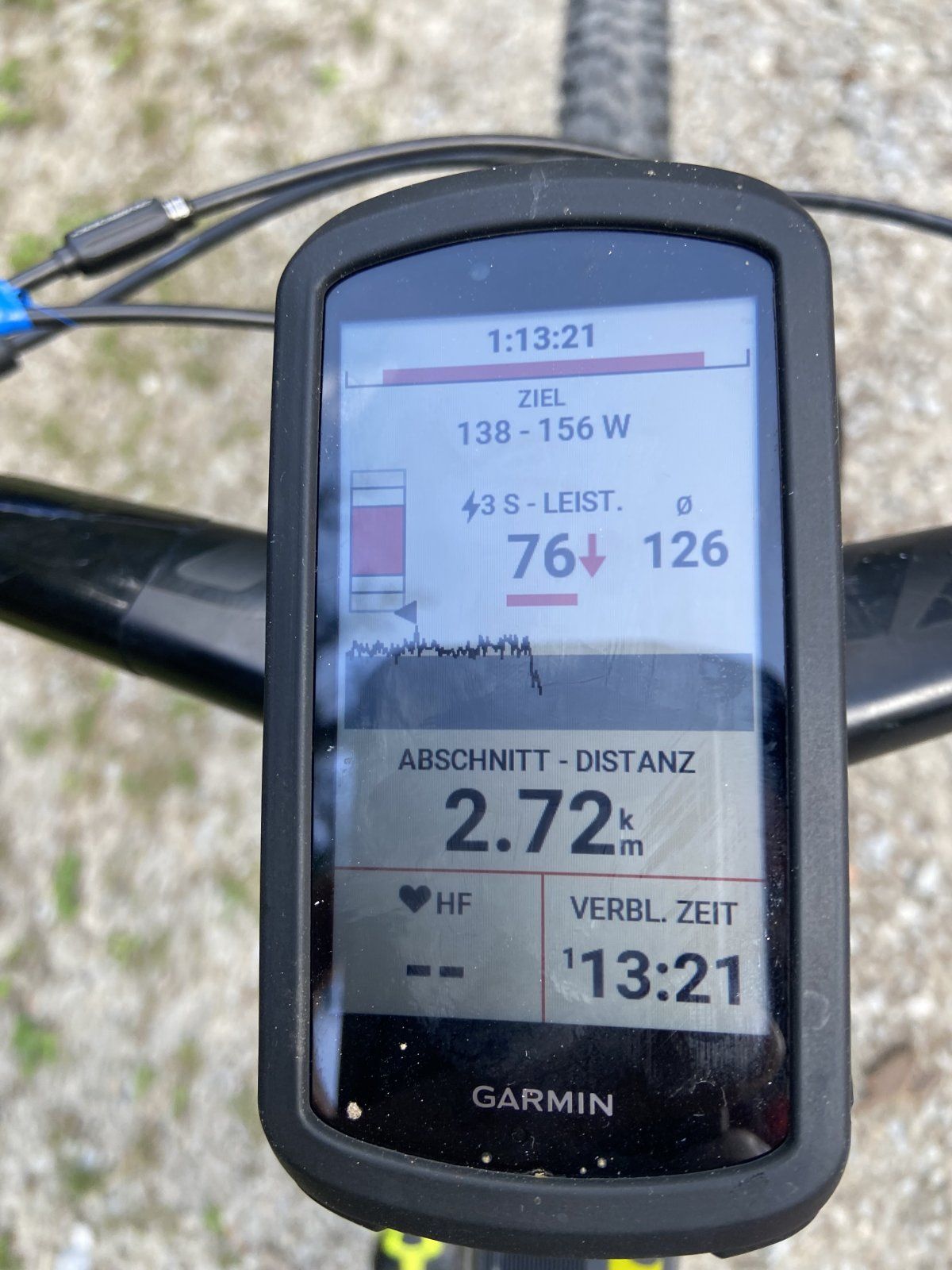

Frage zu den Trainingsseiten
Wenn ein Training aktiv ist kann ich die beiden unteren datenfelder anpassen
Kann man das Datenfeld in der Mitte (Abschnitt Distanz) auch anpassen? Wenn ja wo?

Ich bin zufrieden mit der aktuellen Edge Reihe, auch wenn noch nicht alles 100% funktioniert (Bsp. oben, dass ich das Feld nicht bearbeiten kann, oder aktuell gehen bei mir Strava live Segmente nicht)
