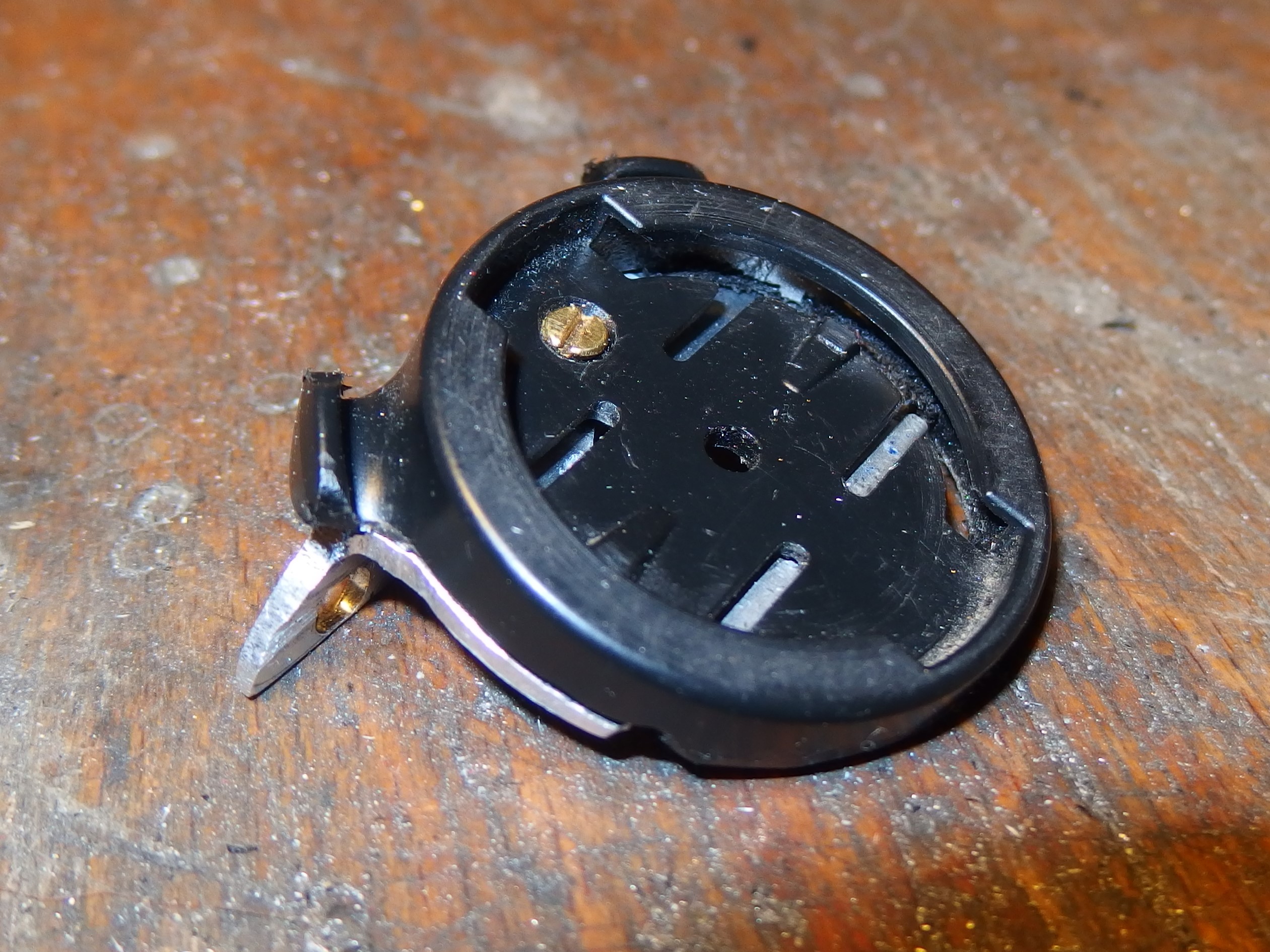

Ich verwende sowas hier:
Nicht so leicht wie das Plastikding von Garmin, aber auf jeden Fall cleaner.
Selfmade, zwar kein Newman Vorbau, aber sollte da auch gehen.
is latürnich nich jedermanns Sache sowas zu frickeln, mir macht das aber Spass

@mi2:
latürnich klemmt das noch richtich.
diese Variante hab ich am AMR aber erst auf einer tour ca. 50 km in diesem Jahr gefahren.
sonst war dieses Jahr Schlammschlampen time.
eine vorherige lief mit einem Sigma Tacho über längere Zeit problemlos.
das muss latürnich abgestimmt sein.
bei der AMR Kombo (extralite hyper bar 650 mm und hyper stem) und ebenso beim Vorgänger
musste ich das 2 mm Baumarkt Aluprofil im Klemmbereich auf ca. 1,4 - 1,5 mm ausdünnen,
an meiner Schlammschlampe mit 700 mm POP lowriser und 80 mm lyti Vorbau nich,
da dort der Abstand der Klemmen vom Vorbau etwas größer is.
ich habe schon vor ~ 10 Jahren erste Erfahrungen mit vergleichbaren Klemmungen gemacht,
damals mit meiner marta SL und XTR shiftern.
KaiGreene fand das sogar nachahmenswert an seiner marta mag.
zum extralite hyper bar (650mm, 86g):
ich hab nur 69 kg nackich, und steh nich auf brettharte Lenkers, der darf ruhich ein wenich "swingen",
wird aber keineswechs geschont (Drops, auch in´s Flache, Wurzelteppiche, Treppengeballer etc.): hält
