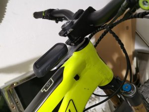

Hi
Die Position des Edge mit der Verstellbaren Vorbau Halterung von K-edge hat mir bei dem Rad so garnicht gefallen. Da der Computer damit etwas über den Lenker raus ragt könnte es bei einem Sturz nicht so gut ausgehen für das teure Gerät. Der Blickwinkel war auch nicht so das wahre.
Für eine Montage über dem Oberrohr also unter dem Vorbau nach hinten gedreht ist die K-edge für die größeren Computer leider zu kurz.
... Also kurzer Hand heute mal ein paar Sachen gekauft und meine eigene Halterung gebastelt.
Benötigt habe ich:
-Alu Flach 40x4mm
-Ersatz Insert von K-edge (alternativ geht auch der Garmin Insert aus der Aero Halterung. Baut aber höher)
-M3 Gewindeschneider +2,5mm Bohrer
-Stufenbohrer bis 30mm
-Dremel
-Metallsäge
-ein paar Feilen und Schleifpapier
-Lack
Hier mal ein paar Bilder.
Jetzt kommt noch ein bisschen Lack drauf und dann ist das Ding schon einsatzbereit
Wenn man das Werkzeug hat ein Materialeinsatz von ca 10€.
Grüße
