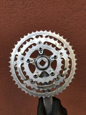

Hallo Leute,
ich habe das bekannte Problem das die Kette unter Last durchrutscht. Und ich bin mir nicht sicher, ob es an der Kassette oder an den Kettenblättern liegt. Da ich damit nicht so viel Erfahrung habe, bräuchte ich mal eure Meinung bitte 😃
Mein Gefühl beim herausfinden des Problems war, dass die Kette immer bei den kleinen Ritzeln durchrasselt oder knackt. Also Tendenz eher Richtung Kassette. Aber sicher bin ich mir wie gesagt nicht. Die Kettenblätter haben auch schon ihre Spuren :) Allerdings bin ich schon schlechtere gefahren und liefen immer noch gut.
danke schonmal vorab für eure Hinweise

Ich tippe auf die Kette.
Oh, die Kette? auf die wäre ich jetzt garnicht gekommen :eek:
Ich habe zwar mittels Kettenprüfer gecheckt ob die noch gut ist, aber ich weiss natürlich nicht, ob es da noch weitere Probleme geben könnte.
Hattest du das schonmal, dass es die Kette sein könnte?
Ich habe in einem anderen Threat gelesen, dass es auch die Schaltröllchen sein könnten. Diese sehen aber im Vergleich zu anderen noch super aus.
@cjbffm
hast du hierzu evtl. auch eine Meinung?
Danke für eure Tipps! Ich werde mich mal rantasten... eins nach dem anderen und werde ja sehen, woran es liegt.
Ich starte mal mit der Kette und halte euch auf dem laufenden 🙂
Update hier,
Ich habe jetzt im ersten Schritt eine andere Kette eingesetzt, ohne Veränderung des Problems. Im zweiten Versuch habe ich eine andere Kassette eingebaut und siehe da, das Problem ist gelöst!
Nach weiteren Tests stellte sich heraus, dass es wohl an den kleinsten 3-4 Ritzeln an der Kassette gelegen haben muss. Hier rutschte die Kette immer am meisten durch.
Falls jemand die alte 7-er Kassette gebrauchen kann, die gebe ich gerne für umsonst ab. Einfach PN an mich.
Danke für all eure Tipps und Meinungen hier! Das hat sehr geholfen.
Schöne Grüße an alle! 🙂
