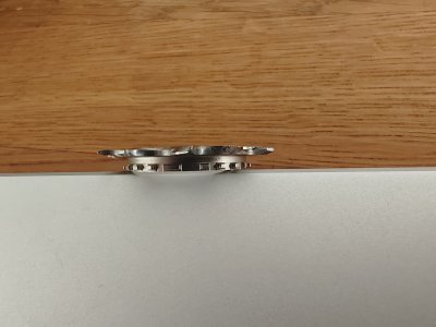

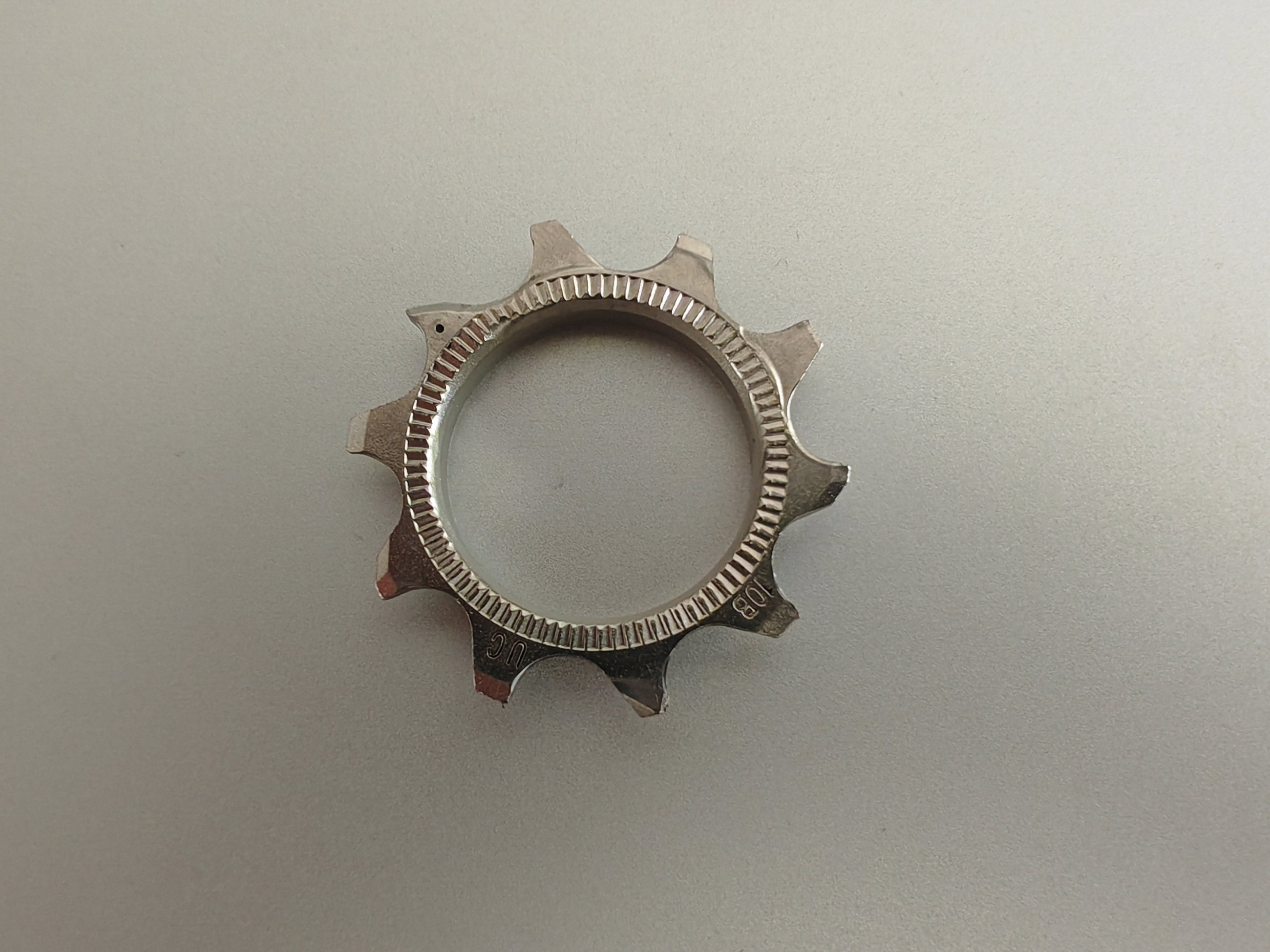

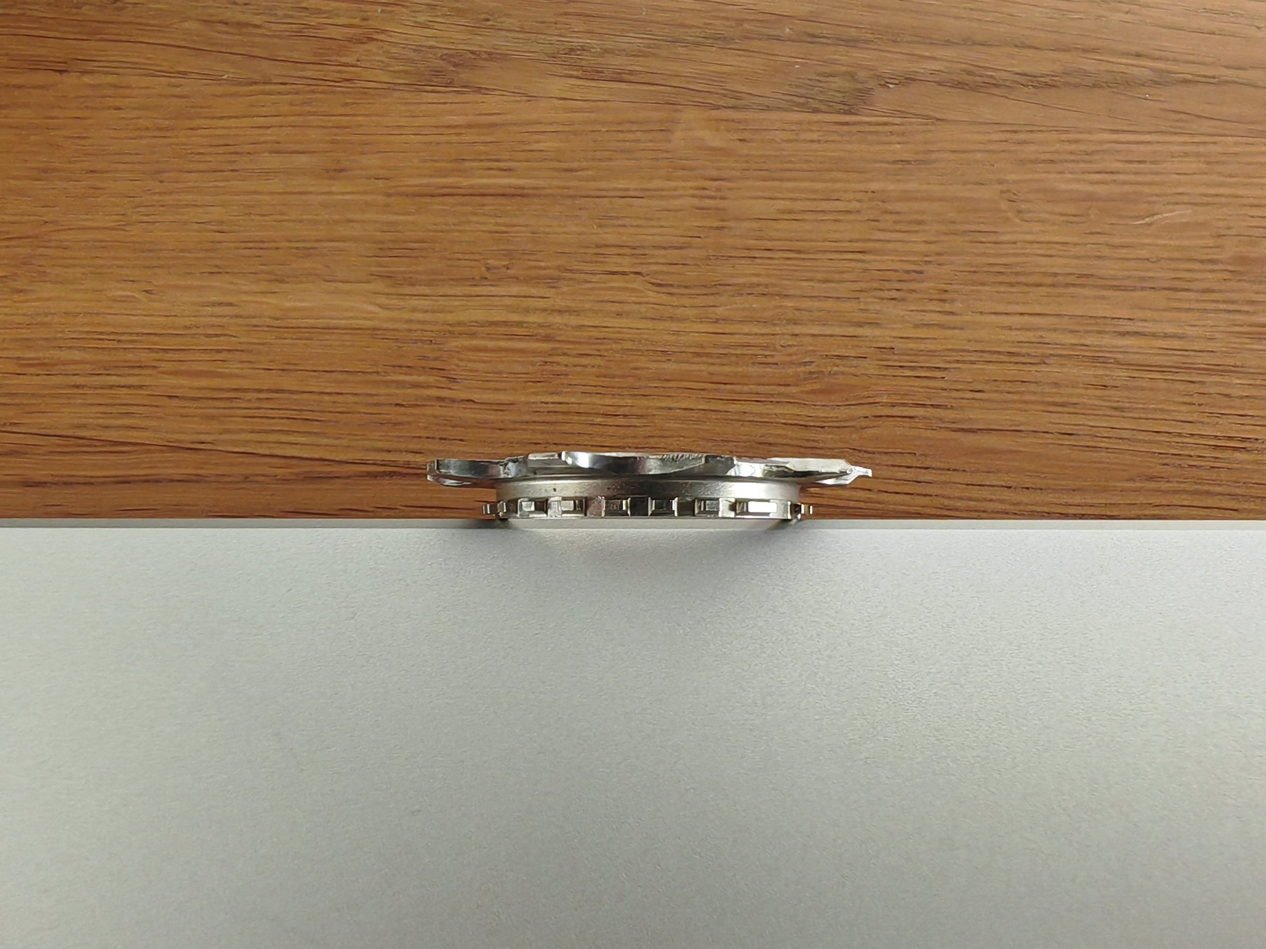

Update: Soeben habe ich das neue 10er Ritzel verbaut. Danach ne kurze Testrunde gefahren: Es rutscht nichts mehr durch.
Anbei ein paar Bilder von dem alten Ritzel.

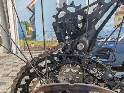

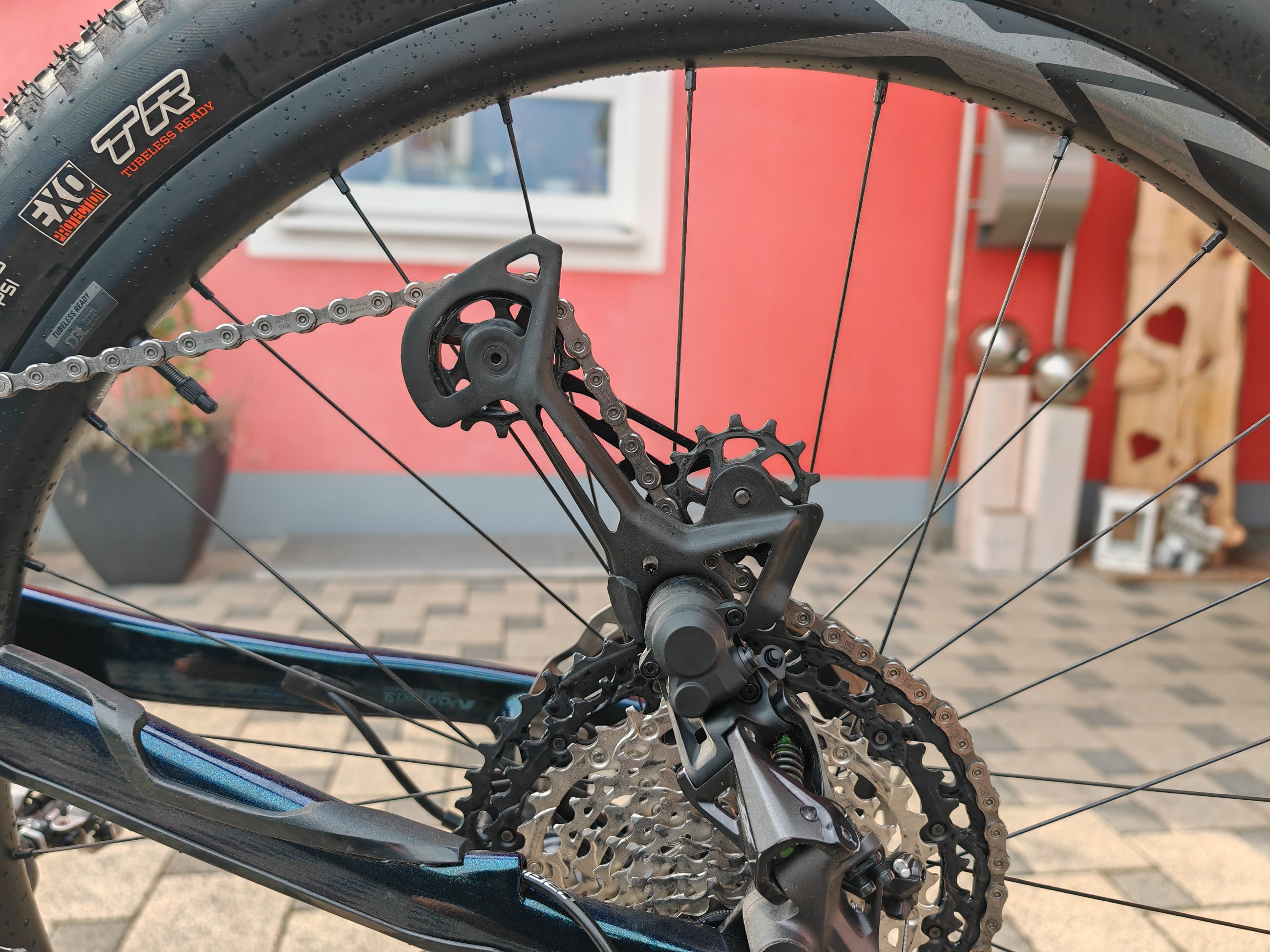

Außerdem nochmals ein paar Bilder von der Kette im 1. und 12. Gang. Heute wesentlich besser, da am Tage aufgenommen.
Soll ich die Kette dann wirklich noch kürzen, wenn es aktuell nicht durchrutscht?
110 Glieder laut Rechner: 425mm, 51 und 32.
Ich habe eine Kette mit 116L verbaut und 2 Glieder rausgenommen. Also 114. Sind dann wohl 4 zu viel.
Habe die neue neben die alte gelegt und dann gekürzt. Also kam das Rad schon mit einer zu langen Kette?!

Ich kann beim besten Willen anhand dieser Fotos keinen Verschleiß des 10ers erkennen.
Kette ist nicht zu lang. Bzw bei meiner sieht es auch so aus, springt nie. Das Schaltwerk schafft es an einem Fully nicht, auf dem 10er wirklich Spannung zu halten, wenn es auf dem 51er noch sicher beim vollen Einfedern laufen soll. Weiss nicht, was die bei Shimano sich bei gedacht haben.
Ich konnte ehrlich gesagt auch keinen richtigen Verschleiß feststellen. Aber warum rutscht jetzt das neue nicht durch? Versteht das alles nicht mehr...

Nach welchen Rechner. Die Kettenlänge ermittelt man am besten immer nach Shimano Anleitung.

Die Bilder von oben aufs Ritzel sind 0 aussagekräftig. Von der Seite sehe ich aber auch keinen Verschleiß. Die Kette ist zu lang. Und dein Fahrrad steht verkehrt herum, die Reifen sollen immer nach unten zur Fahrbahn stehen.
Ketten Länge ist ok würde ich sagen, BScrew passt auch.
Arbeite an deiner Trittfrequenz und Bau dir ein größeres kettenblatt drauf, wenn du vor allem flach fährst. Dann aber eine entsprechend längere Kette.
