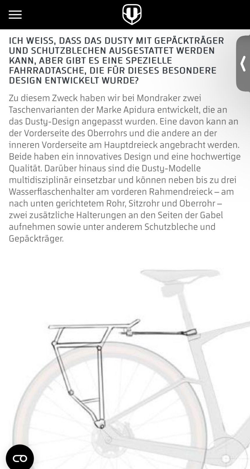

Gepäckträger für ortlieb-Tasche auf carbon-Rad
Genau, eher kein Produkt/Dienstleistung was ein normaler Radhändler anbieten kann oder möchte.

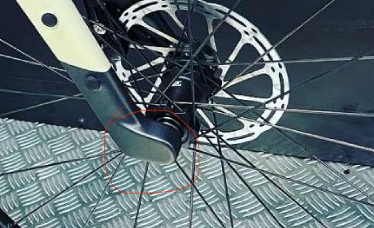

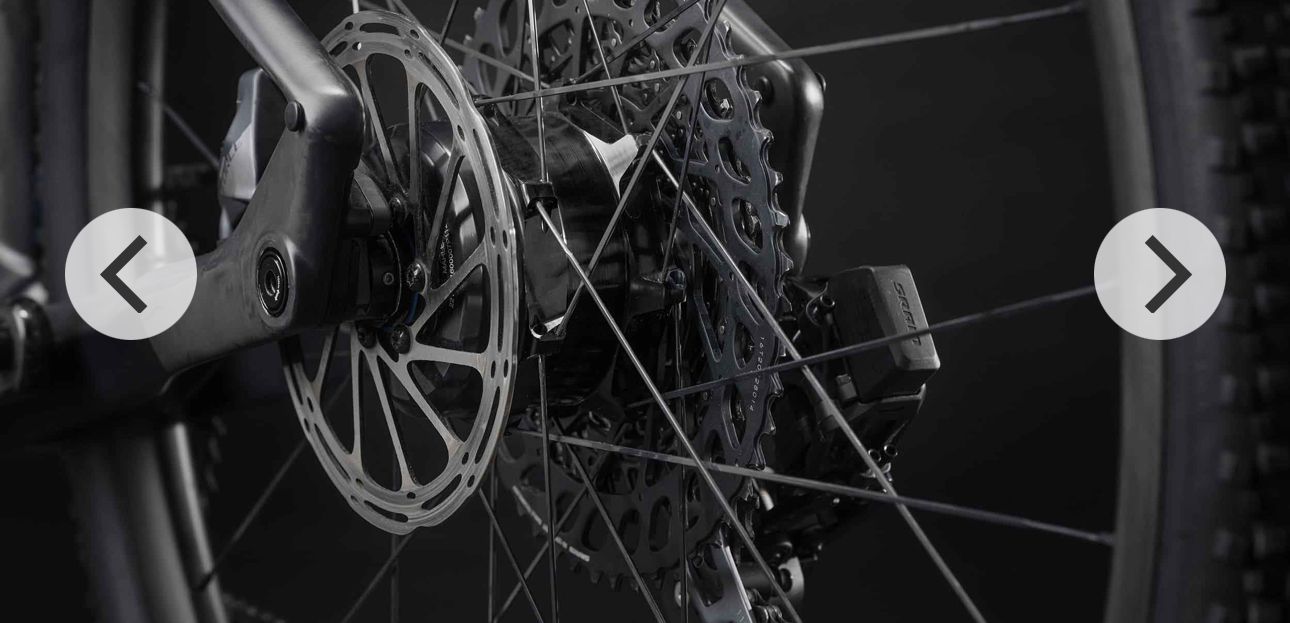

Scheint der Gravel Standard 12x100 12x142 zu sein.
Vorne an der Gabel bekommt man schon mal keine Spezial-Steckachse durch aber wird ja auch nicht benötigt.
Hinten sieht es auf den ersten Blick ok aus.

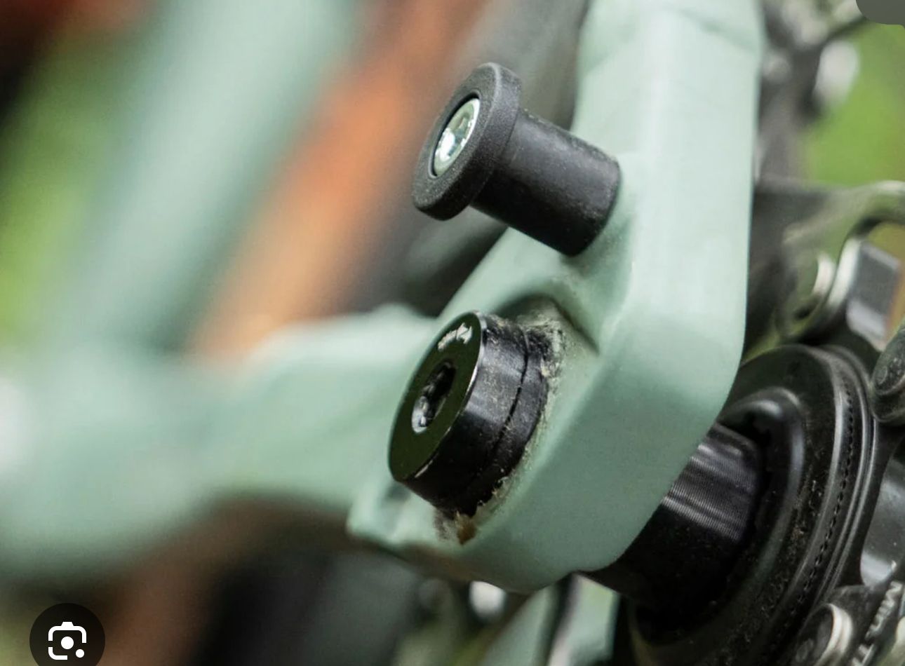

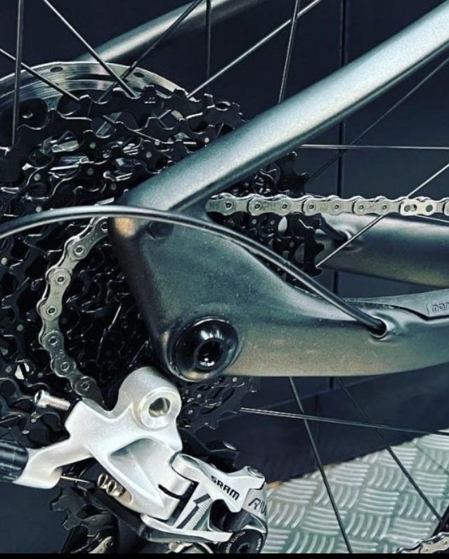

Hallo Danillal,
da ich vor kurzem in intensivem Austausch mit Mondraker bezüglich der Gepäckträgerinstallation war kann ich die Informationen seitens Mondraker kurz zusammenfassen.
1. Steckachse von Tailfin und wahrscheinlich auch anderen Herstellern nicht möglich, aufgrund der Schaltaugenmutter (kein Durchlass für Steckachse).
2. Montage über Steckachse wird seitens Mondraker generell abgelehnt. Ich habe probiert eine entsprechende Mutter zu finden aber auch nicht wirklich etwas gefunden.
3. Montage Gepäckträger mithilfe der Gewinde über der Achse (M5) zulässig bis 20kg Maximalzuladung.
Ich habe mir jetzt den Tailfin Gepäckträger erst einmal fest verbaut. Überlege noch das Schnellspannsystem mit den Frame Mount Adaptor nachzurüsten, werde da jedoch nocheinmal mit meinem Händler Rücksprache halten, da mir der dadurch enstehende Hebelweg (klein aber vorhanden) irgendwie noch ein wenig suspekt ist.
PS: Klemmungen am Rahmen sind seitens Mondraker komplett verboten
Grüße
wir ziehen uns hier Spezial-Lösungen aus den Fingern und das Rad hat normale Gepäckträger-Mounts? 😅 @Danillal
Dann kann ja einfach der Ortlieb Quickrack montiert werden, die Aufnahmen kommen in M5 oder M6.

Wenn alle lachen und ich den Spaß nicht verstehe :ka:
Hier mal der Einfachheit halber ein Foto vom Hinterrad... d.h. der "obere Knubbel" nennt sich M5? und das könnte dann mit dem Ortlieb ganz "einfach" funktionieren?
Ja ich weiß, ich frag total dämlich in ein Forum, in dem lauter Experten sitzen... tut-leid... :oops:
DANKE euch vielmals!
Ganz doof ausgedrückt: ich nehm die Knubbel raus, ersetze sie durch die größeren vom Ortlieb rack und geb dann einfach den Gepäckträger rauf und das andere Teil wird an der Sitzstange befestigt? Das wär super, dann könnte man das ja ruckzuck auf- und abbauen? :)
