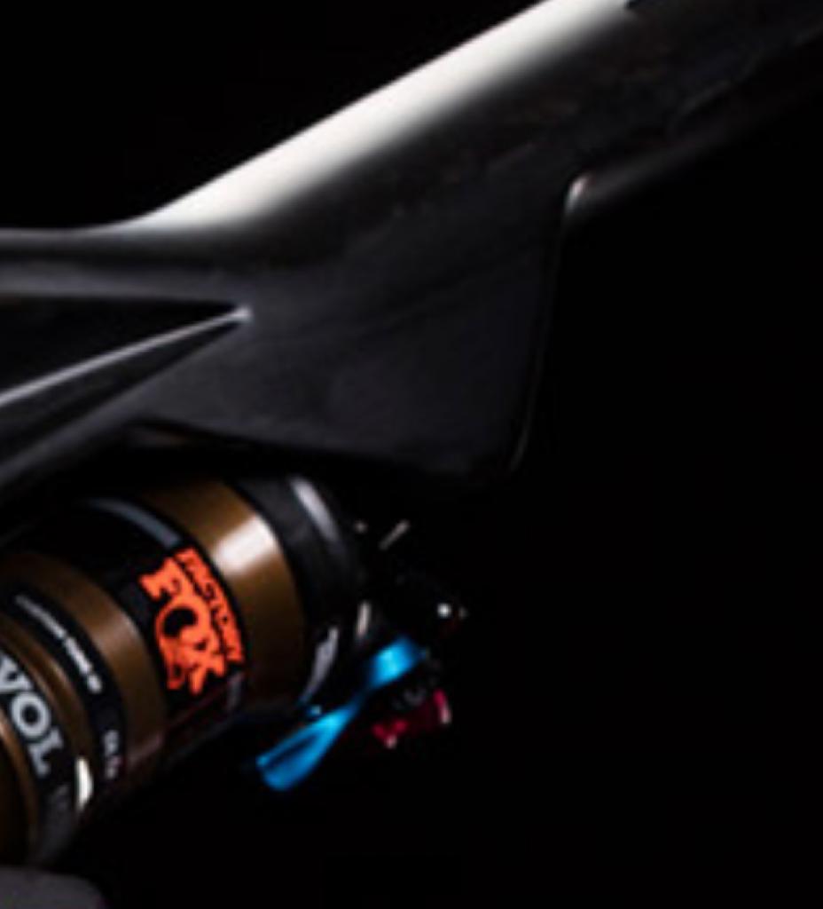

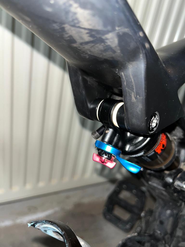

Wofür sollen die Bilder gut sein?
Federelemente werden i.d.R. sowohl am Rahmen als auch am Hinterbau mittels eines Bolzen befestigt.
Der, wiederum i.d.R., als Gewindehülse gestaltet wird. Eine Schraube von rechts, und eine von links.
Du schreibst aber daß sich eine Schraube am Rahmen dreht.
Poste mal bitte ein (aussagekräftiges) Foto von dem Probelmbereich.
Damit man versteht, wie die Schraube im Rahmen befestigt ist. Zumindest bei denen, die bisher schrieben, scheint es der Fall zu sein
Tja, und hier ist es halt anders als "normal". Auf dem Bild sieht man die Befestigung am Rahmen doch eindeutig. Und die ist eben nicht mit durchgehender Schraube sondern in einer Buchse die nicht durchgehend ist
Das Cube hat sinnloserweise eben auf der einen Seite ein reingebondetes Gewinde, anstatt hier einfach eine Durchgangsbohrung zu machen.
Ach herrje, ich hatte das Foto aus einem etwas ungünstigem Winkel betrachtet.
Da verschwimmt die Aufnahme (wo besagtes Gewinde drinne ist) mit dem auf dem Foto sehr dunkel daherkommenden Hintergrund.
War mein Fehler das nicht richtig erkannt zu haben.

Aktuell ist das Fahrrad noch beim Händler, daher leider die nicht ganz optimalen Bilder, wie @silent2608 schon geschrieben hat:
Setzt Cube hier auf eine Sonderlösung die in dem Fall nicht unbedingt vorteilhaft ist. Sorry für das suboptimale Bild, war das beste dass ich gefunden hatte.
