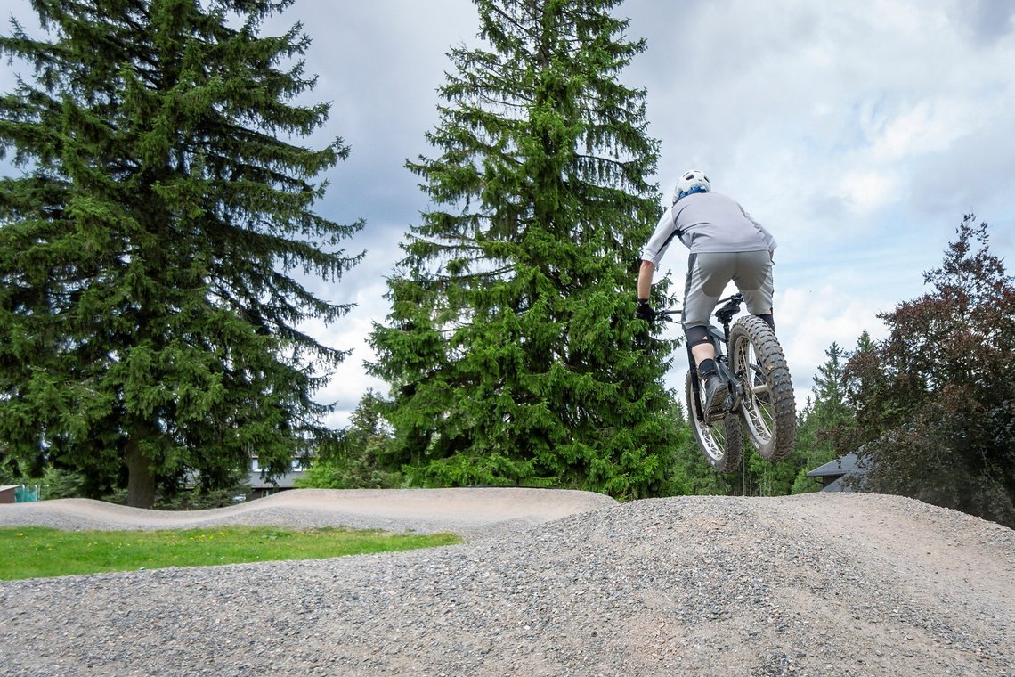

Mit genug Luft in den Reifen ...
# Mit genug Luft in den Reifen ...
... gibt es auf dem Pumptrack auch Luft unter den Reifen
# ... gibt es auf dem Pumptrack auch Luft unter den Reifen
Mit 140/150 mm ist der Federweg nicht ganz so üppig wie beim Enduro, aber in Verbindung mit den dicken Reifen nimmt es das Fahrwerk auch mit sehr rumpeligen Trails auf. Lediglich beim Springen bin ich auf dem Fatty dann doch nicht ganz so mutig wie auf dem Enduro – bei viel Fallhöhe hilft eben doch nur viel Federweg.

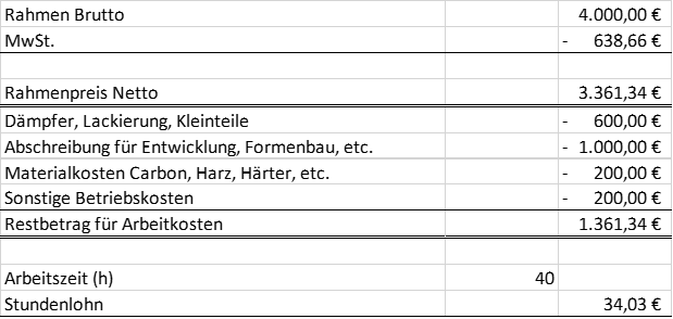

    Hallo @ufp,
    erst einmal vielen Dank für das Lob smilie
    Was müsste so ein Rahmen kosten? Schwierig. Ich habe mal versucht, das rückwärts zu rechnen - ausgehend von einem Rahmenpreis von 4000,- Euro:
    Das ist natürlich alles nur eine sehr grobe Schätzung, aber man sieht schon, wo die Reise hingeht.
    Für mich selbst sind 34 Euro Stundensatz nicht praktikabel. Das läuft schon bei den Lizenzkosten durch, da ist für mich noch gar nichts übrig geblieben. Ich müsste also jemand einstellen, der wirklich von morgens bis abends nur die Rahmen fertigt, dann würde das vielleicht funktionieren.
    Der Punkt ist aber: ich will nicht. Das Finanzamt hat die letzten 20 Jahre in meinem Leben genug Schaden angerichtet, irgendwann ist es auch mal gut. Fertigung nur noch als Hobby und selbst Engineering mache ich nur noch, wenn mir ein Auftrag wirklich Spaß macht. Tipp: Freizeit ist der neue Porsche smilie
