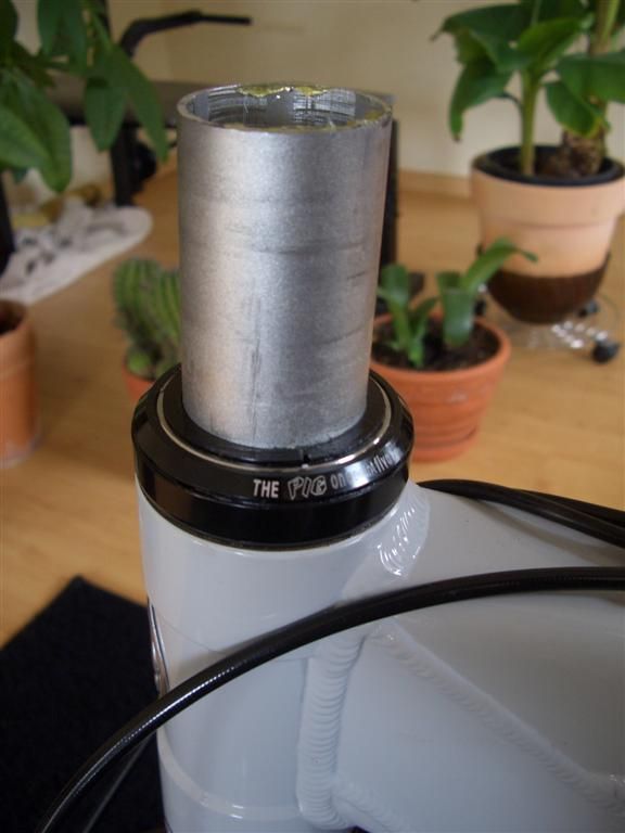

So jetzt hab ich das nächste Problem ich bin gerade dabei die Totem auszubauen um sie einzuschicken. Laufrad und Lenker mit Vorbau hab ich abgekriegt. Nachdem ich die zwei Spacer abgenommen habe komm ich nicht weiter. Auf dem Foto könnt ihr sehen wos nicht mehr weiter geht. Wie krieg ich das letzte Stück noch ab? (Den schwarzen Ring)

Hi !!
Ganz einfach!!
Ich hatte auch das gleiche Problem.
1-2 etwas härtere Hammerschläge auf den Gabelschaft und du hast das Prob gelöst. Aber halt bitte die Gabel fest.
Das ist einfach nur ein Plastikring der verhindert das die Gabel gefallen kommt wenn man den Vorbau abmacht.
Mfg
Dobloristi

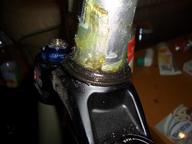

Also hab die Gabel jetzt runter aber da scheint noch ein Ring ganz unten an dem Gabelschaft zu sein! Gehört die zur Gabel oder is das Teil des Steuersatzes? Achja und im Gabelschaft is sone Art Kralle drin muss ich die da raus kriegen bevor ichse einschick? Habt ihr die Gabel eigentlich mit der Maxle zurückgeschickt?

Hi !!
Der Ring ganz unten an der Gabel ist der untere Teil des Steuersatzes. Quasi der untere Lagerkonus. Wenn du die Gabel einschickst um sie Reparieren zu lassen und du bekommst genau diese Gabel zurück kannst du den Konus dran lassen. Würde ihn aber Sicherheitshalber runterschlagen.
Zum runterschlagen von diesem Ring gibt es in der Gabel 2 aussparungen direkt unter dem Lagerkonus.
In die steckst du einen Schlitzschraubendreher und haust mit nem Hammer nach und nach den Ring runter. Natürlich auf den Schraubendreher hauen.
Die Kralle würde ich drin lassen, beim rausschlagen besteht die Gefahr das du die Kralle zerstörst. Lass dir, wenn du ne neue Gabel bekommen solltest, von Ghost ne neue Kralle schicken.
Danach ist die Gabel blank und fertig fürs einschicken.

Du meinst sicher die Aussparungen auf der vorder und Rückseite der Gabel. Aber wenn ich da mitm Schraubenzieher draufhämmer zerkratz ich mir doch die Gabel und den unteren Teil des Steuersatzes. Habt ihr die Gabel eigentlich mit Maxle Achse zurückgeschickt und wurde eure repariert oder habt ihr gleich ne neue bekommen?
Hi !!
Die leichten Kratzer musst du leider hinnehmen!!
Ansonsten musst du leider den Konusring drauflassen.
Anders geht es nicht.
Ich würde die Gabel mit Maxle einschicken.
Gehört ja zur Gabel.
So hab das Ding im Fahrradladen ums eck abschlagen lassen. Keine Kratzer. Habs jetzt ohne Maxle eingeschickt. Ich hoffe mal die kriegen die Gabel hin. Was wär denn eine brauchbare alternative zur Totem? Ich hab an ne weisse 66 rc2x gedacht aber die gibts ja leider nicht als onepointfive Version.
