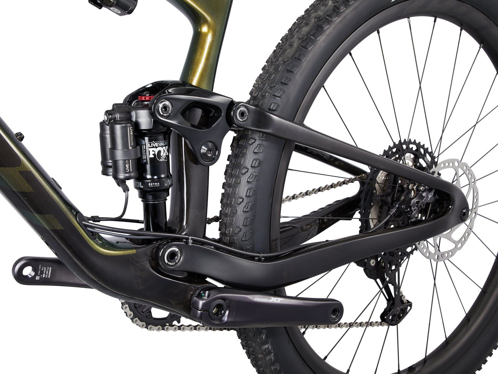

- 110mm vorne (Fox 34 SC) / 100mm hinten
- Maestro-Hinterbau wird durch ein Single-Pivot Flexpoint-System ersetzt
- Lenkwinkel 67,5° (vorher 69°)
- Sitzwinkel 75,5° (vorher 73,5°)
- längerer Reach (Größe L 470mm statt 454mm)
- Durchmesser Sattelstütze 30,9mm, kommt ab Werk mit Dropper
- Oberrohr stärker abfallend
- 2.4er Reifen sollten ohne Probleme montiert werden können, Lenkerklemmung wahrscheinlich 35mm, leider immer noch nur ein Flaschenhalter

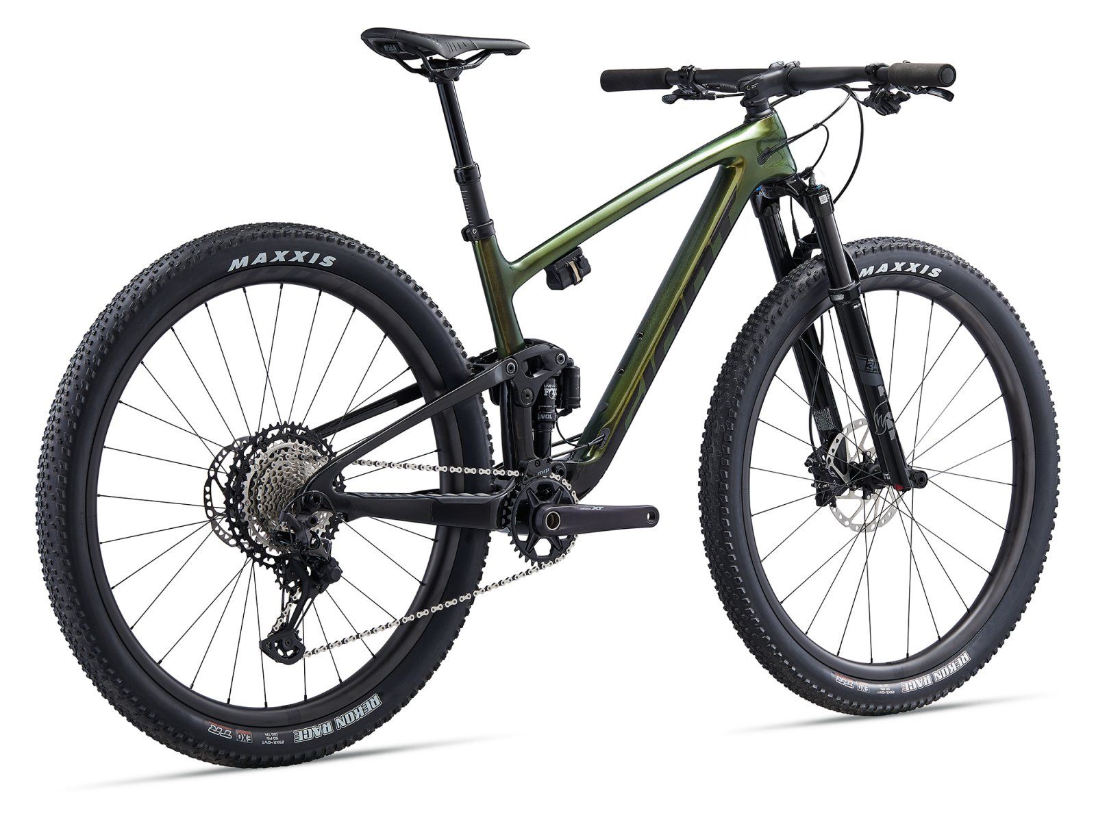

In DE soll es zwei Carbon-Varianten für 2022 geben: Pro 2 und Pro 1.
Beide kommen mit Carbonlaufrädern und (mehr oder weniger kompletter) XT-Ausstattung, das 1er wie zu erwarten mit Fox Live Valve.

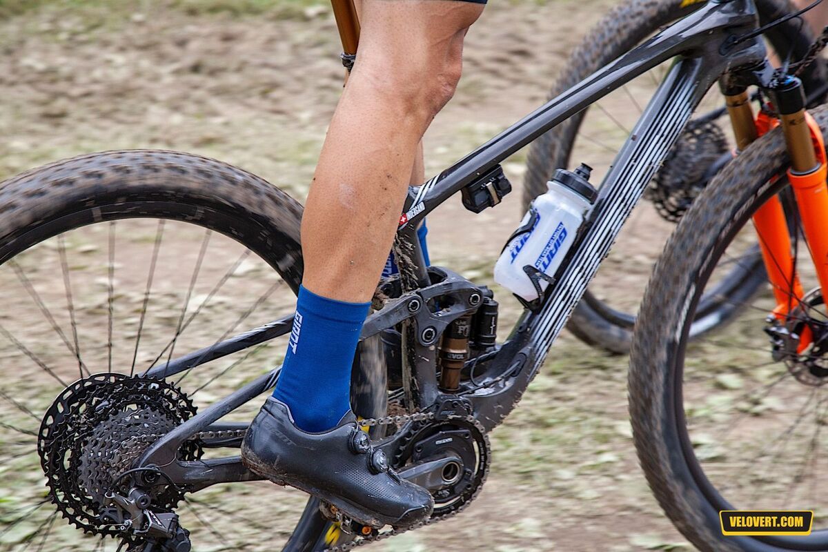

Reto Indergand und etwas später auch Antoine Philipp sind im Worldcup bereits mit dem Rad unterwegs gewesen:

Rahmenform Diamant Durchmesser Scheibenbremse vorn 180.00 Durchmesser Scheibenbremse hinten 160.00 Federweg in mm 110.00 Ganganzahl 12 Federung luftgefedert Gabelhersteller Fox Schaltart Kettenschaltung Bremssystem Scheibenbremse, hydraulisch Rahmenmaterial Carbon Schaltung Shimano Deore XT M8100 Shadow+, 12-fach Reifen Maxxis Rekon Race 29x2.4 120 TPI, EXO, TLR, Auslieferung schlauchlos Pedale nicht im Lieferumfang enthalten Kette KMC X-12 Bremse Shimano Deore XT BR-M8100, 180/ 160 mm Speichen GIANT XCR 1 Vorbau GIANT Contact SL XC 35 Sattel Fizik Antares R5 Kium Felgen GIANT XCR 1 30 Carbon, Tubeless Ready, 30 mm Innenweite Kurbelsatz Shimano Deore XT M8120, 32T Kettenblatt, 55mm Kettenlinie Schalthebel Shimano Deore XT M8100, I-spec EV Lenker GIANT Contact SLR XC Carbon 35 Sattelstütze GIANT Contact Switch Vario Stütze 30.9 mm (S-M:125mm, L-XL:150mm) Gabel Fox 34 Float SC Performance Elite Live Valve, FIT4 Dämpfung, 110 mm Federweg, Boost 15x110mm Zahnkränze Shimano Deore XT M8100, 10-51T Bremshebel Shimano Deore XT BL-M8100 Griffe GIANT XC Pro Innenlager Shimano Pressfit Dämpfer Fox Float DPS Performane Elite Live Valve, 165x45mm, Trunnion mount, custom tuned Modelljahr 2022 Kategorie Fahrräder / MTB Fullys Zustand neu

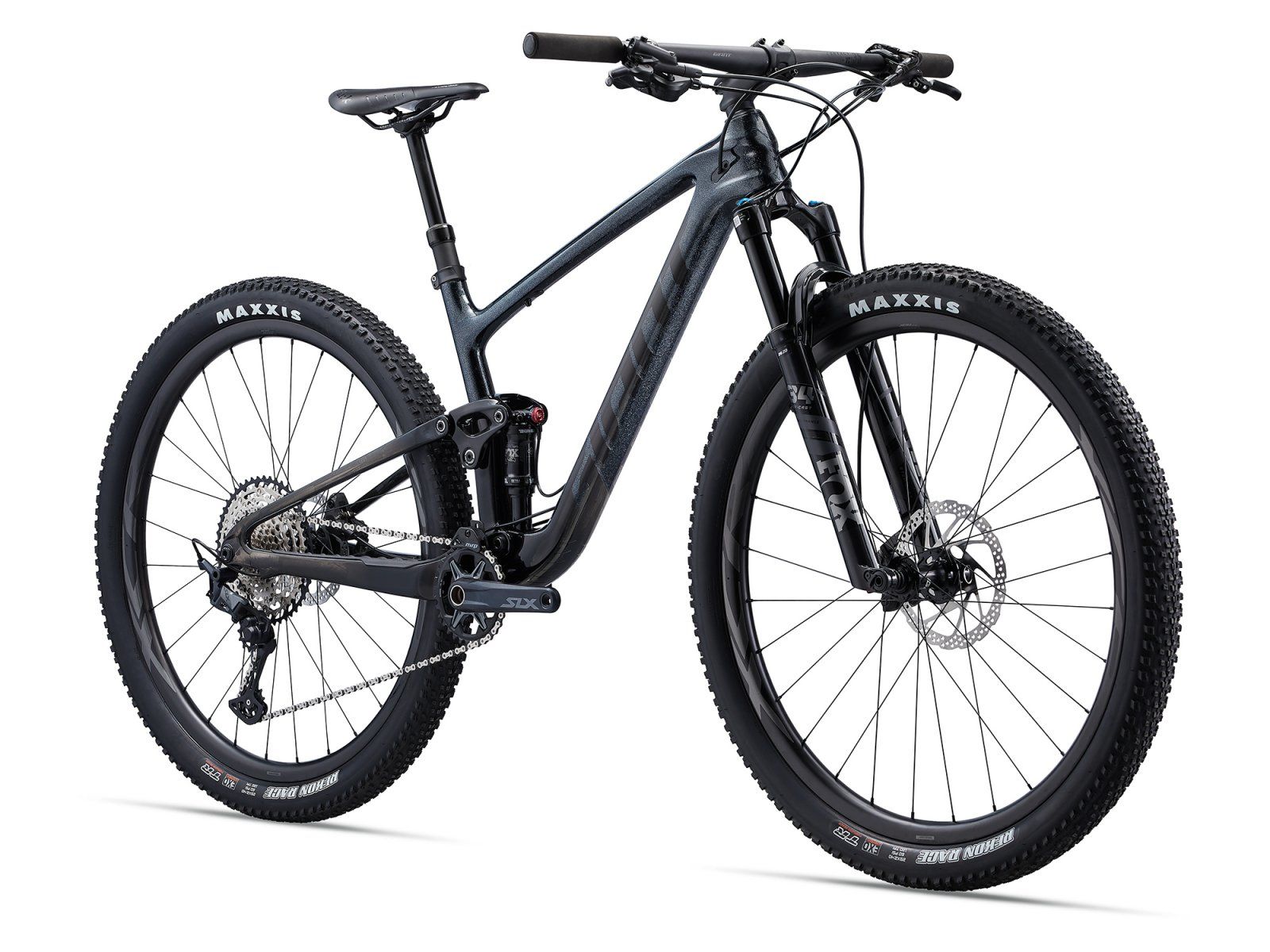

Rahmenform Diamant Durchmesser Scheibenbremse vorn 180.00 Durchmesser Scheibenbremse hinten 160.00 Federweg in mm 110.00 Ganganzahl 12 Federung luftgefedert Gabelhersteller Fox Schaltart Kettenschaltung Bremssystem Scheibenbremse, hydraulisch Rahmenmaterial Carbon Schaltung Shimano Deore XT M8100 Shadow+, 12-fach Reifen Maxxis Rekon Race 29x2.4 120 TPI, EXO, TLR, Auslieferung schlauchlos Pedale nicht im Lieferumfang enthalten Kette KMC X-12 Bremse Shimano Deore BR-M6100, 180/ 160 mm Speichen GIANT XCR 2 Vorbau GIANT Contact SL XC 35 Sattel Fizik Antares R7 Felgen GIANT XCR 2 Carbon, Tubeless Ready, 25 mm Innenweite Kurbelsatz Shimano SLX M7120, 32T Kettenblatt, 55mm Kettenlinie Schalthebel Shimano Deore XT M8100, I-spec EV Lenker GIANT Contact XC 35 Sattelstütze GIANT Contact Switch Vario Stütze 30.9 mm (S-M:125mm, L-XL:150mm) Gabel Fox 34 Float SC Performance Elite, GRIP2 Dämpfung, 110 mm Federweg, Boost 15x110mm Zahnkränze Shimano SLX M7100, 10-51T Bremshebel Shimano Deore BL-M6100 Griffe GIANT XC Pro Innenlager Shimano Pressfit Dämpfer Fox Float DPS Performane Elite, 165x45mm, Trunnion mount, custom tuned Modelljahr 2022
Frame Advanced-Grade Composite front and rear triangles, 100mm FlexPoint Pro suspension, 12x148mm thru-axle
Fork RockShox Sid, 110mm, Boost 15x110, 44mm offset, remote lockout, custom tuned for Giant
Shock Fox Float DPS Performance, 165/45, custom tuned for Giant
Handlebar Giant Contact XC Flat, composite, 760x35mm
Grips Giant XC Pro
Stem Giant Contact SL XC, 35mm
Seatpost Giant Contact Switch dropper, remote
S: 125mm travel / 30.9 x 395mm
M: 125mm travel / 30.9 x 395mm
L: 150mm travel / 30.9 x 440mm
XL: 150mm travel / 30.9 x 445mm
Saddle Fi'zi:k Antares R7 with S-Alloy rails
Pedals N/A
Shifters Shimano Deore M6100, 1x12
Front Der. N/A
Rear Der. Shimano Deore RD-M6100
Brakes Shimano Deore MT410, hydraulic, Shimano RT-26 rotors [F]180mm, [R]160mm
Brake Levers Shimano Deore MT401
Cassette Shimano Deore M6100, 10x51
Chain KMC X-12
Crankset Praxis Cadet, 32t
Bottom Bracket Shimano, press fit
Rims Giant XCR 2 29 Carbon WheelSystem
Hubs Giant XCR 2 29 Carbon WheelSystem
Spokes Giant XCR 2 29 Carbon WheelSystem
Tires Maxxis Recon Race 29x2.4, foldable, TLR, EXO, tubeless
Extras tubeless prepared, 2.4" max tire size, 34t max chainring size, Giant/MRP CS chain guide

Schade, dass hier nicht komplett XT mit Alu-LRS verbaut ist.Die günstigere 2er Ausstattung für 4999€:
Performance Elite Fahrwerk
Deore, SLX, XT-Mix
der DT370+Carbonfelgen-LRS um 1500-1600g
die normale Giant Dropperpost
