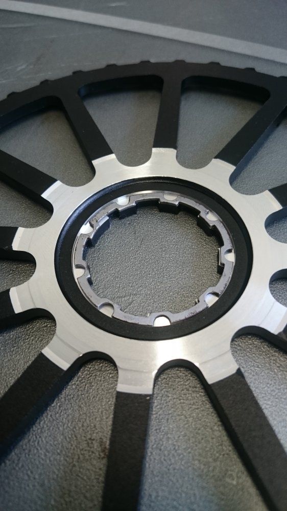

Hat jemand das Grade5 42t Ritzel auch schon probiert...weil bei mir gibts/gabs Probleme! Das Ritzel geht bei mir an den Speichen an. Habs schon geklärt mit Grade5, er meinte das es noch nie Probleme gab und es vermutlich an der Nabe/Freilauf liegen könnte?!
Vorher: (Speichen gehen bei den Ausfräsungen an)
Nachher:
0,4mm frei gedreht, mal schauen ob's reicht!
Der Spacer ist auf jedenfall am Originalfreilauf zu montieren, ansonsten "frisst" sich das Aluritzel in den Freilauf rein.
Beim Grade5 Ritzel ist so ein Spacer momentan noch nicht dabei, wird aber abgeändert und bald verfügbar sein, falls jemand das Ritzel montieren möchte!
Hab mein Ritzel jetzt selbst so abgeändert, das es rein passen sollte!
